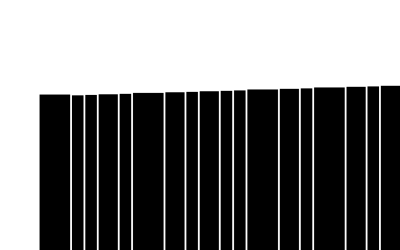

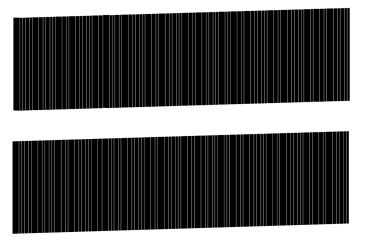

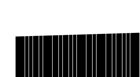

wenn du dir unten eine Latte als Anschlag für die Zaunbretter legst, bekommst du unterschiedliche Abstände von Unterkante Zaunbrett zu Mitte Riegel.
@IngoS , du Fuchs!
Das hatte ich tatsächlich gar nicht beachtet und du hast vollkommen recht. Dies ließe sich nur umgehen, indem ich die Latten vor der Montage immer mittig auf ein schmales Klötzchen gleicher Höhe stellen würde. Das scheint mir aber ziemlich aufwändig zu werden (außer jemand hat hier ne pfiffige Idee)
Letztlich hat es mich auch nochmals dazu veranlasst meine Schätzung zu überprüfen: Und tatsächlich ist das Gefälle gerade mal 1,78°(!) Die so entstehende "Treppe" ist fast gar nicht als solche erkennbar (siehe Grafik), weswegen ich gerade darüber nachdenke, ob es nicht doch sinnvoller ist im Nachgang zu sägen. Das Schraubbild wird durch das Vorbohren mit Schablone zwar trotzdem nicht SUPER genau wenn ich die Bretter wie Ingo gezeigt hat aufstelle, aber das sind nachher bei den 16er Latten vll 3-4 mm in der Höhe. Das kann man vernachlässigen - oder was meint ihr?

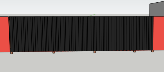

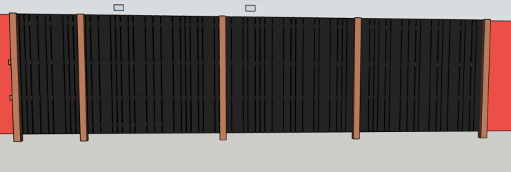

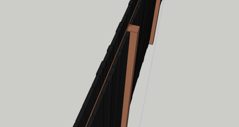

Sorry, nein - ich habe noch keine Skizze o.ä. hier gezeigt. Habe das mal "grob" in Sketch gebaut - allerdings ohne das "Gefälle". Siehe Anhang.

Bohrschablone für die Latten und einer Kappsäge mit Anschlag sollte es dennoch machbar sein die Bretter passend abzulängen und dann mit einem Anschlag oben oder unten direkt an die Riegel zu montieren
Dein geplantes Vorgehen aus Beitrag 7. Ja !!! Und alles weitere wurde doch schon geschrieben.
Vielleicht noch Entscheidung zw Vormontieren in der Werkstatt oder vor Ort bzw zwischen gestuft montieren oder hinterher dem Gefälle folgend absägen.
Mein Vorgehen wäre (Amateur): die Quer-Riegel vor Ort anbringen, diese sollten dem Gefälle folgen, Hilfsleiste für Bodenabstand auslegen, erste Planke anlegen/aufstellen, ev mit Schraubzwingen fixieren, mit Schraubenkörper-Durchmesser beide Elemente zusammen vorbohren (ohne Messen, einfach nach Augenmass auf Mitte Querriegel) eine Schraube oben rein, eine unten (das Ganze ist jetzt fixiert), die anderen Vorbohrungen machen, Schrauben rein. Eine Planke fertig !
Ev. - ob nötig würde ich ausprobieren - die Planke vorher noch Aufbohren auf Schraubendurchmesser, bes bei den schmaleren Planken und am Ende.
Zweite Hilfsleiste für den definierten Abstand zur nächsten Planke. Oder die Positionen auf dem obersten und untersten Querriegel vorher markieren (ist ein bischen Rechnerei vorher, wegen der unterschiedlich breiten Planken).
Usw.
ICH würde es gestuft machen, wie ich es oben schon beschrieben habe.
Du scheinst das sehr genau zu planen. Ist ja auch gut. Aber bedenke mal, dass da am Ende niemand ein Lineal an die Schraubenflucht oder ähnliches anlegen wird.
Was mir als Amateur immer hilft, da wir solche Dinge ja nicht wöchentlich machen: den Arbeitsablauf mit minderwertigem Holz oder in kleinerem Maßstab vorher einmal durchführen.
du solltest die Zaunfelder gleich breit machen, sie werden dann ca. 1,8 m breit und werden dann nicht so stark durchhängen, Du hast da wohl 2,5m Abstand angenommen. Das ist bei den schmalen Riegeln und der schweren Doppelbeplankung viel zu viel.

Super, danke nochmals für den detaillierten Ablauf und deinen Input – werde ich im Kopf behalten und den ein oder anderen Weg einschlagen. Ich kann ja gerne vom fertigen Zaun berichten oder Bilder posten :emoji_slight_smile:
Ingo

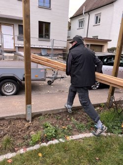

Es sind knapp 2m von Mitte Pfosten auf Mitte pfosten. Diese sind aus 9x9cm imprägniertem Brettschichtholz und an einbetonierte H-Pfostenträgern geschraubt. "Leider" sind die schon gesetzt (auf dem Bild "springt" mein Schwiegervater gerade zwischen zweien davon hindurch :emoji_slight_smile: ). In der Höhe werden sie noch gekappt.

Du hast doch eine gute Bezugslinie für die Unterkante bzw die unterzulegende Hilfslatte: die Kante des gepflasterten Wegs.
Dann mal los jetzt. Frohes Schaffen! Ich will gerade mit etwas ähnlichem loslegen, jetzt regnet es wider Erwarten …

Gegen mögliches Durchhängen: die mittlere Planke unten etwas länger machen, so dass sie auf der Betonkante oder auf einem unterzulegenden Betonstein - auf Bodenniveau im Beet „versteckt“ - aufsteht.

na, dann ist deine Skizze aus Beitrag 18 aber falsch. Da sind es auf 9m nur 3,5 Zaunfelder, 0der stimmen die 9m auch nicht. Wäre schon gut, sich etwas Mühe zu geben. da erspart so Einiges.
Ingo
Ja, korrekt - die angegebenen Maße waren "ca.", weil das gesamte Konstrukt außen von einer Türe "unterbrochen" wird. Die Felder sind max. 2m.
