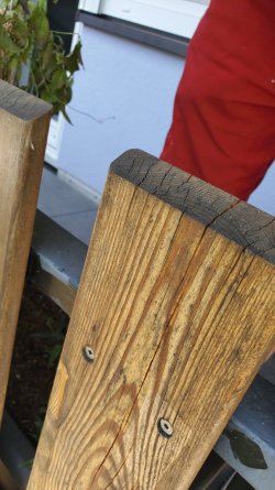

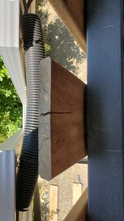

vor 2 Jahren habe ich meine Balkonbekleindung ausgetauscht, war lasiert Fi/Ta, bestimmt 20 Jahre alt.
Ich habe sibierische Lärche genommen.
vor dem Einbau 3x mit Lärchenöl eingelassen, mit Abstandhaltern und Edelstahlschrauben in Stahlrahmen verschraubt.
Leider sieht es nach dem 2 Winter nun so aus (siehe Bilder).
Ich zweifle, daß die Lärche 10-15 Jahre hält wie sie nun schon aussieht.
Die Oberseite ist auch angeschrägt, daß Wasser besser ablaufen kann.
Gehört das so? Hab ich "minderwertiges" Holz erwischt? Oder anders behandeln müssen?
Gibts Ideen? So lassen oder mit irgendwas einpinseln?
Mir gehts primär um Haltbarkeit und Funktion, optik ist zweitrangig.
Grüße und danke
Stephan

Die Risse deuten eher auf falsche Holzfeuchte beim Einbau hin. Noch dazu die beiden Schrauben, die das Holz sperren.
Holz beim Einbau zu feucht -> Holz trocknet und schwindet -> kann es aber nicht durch die beiden Schrauben -> Riss in der Mitte.

Ich schätze, dass die Sonne ordentlich draufknallt. Am Hirnholzende schwindet das Holz dann besonders schnell. Ich würd mir auch keine Gedanken machen, da passiert jetzt nicht mehr viel, was passieren konnte ist schon passiert.. Einfach damit leben.
