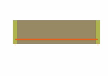

Sicht von vorne.
Auf der Unterseite sind die Messingbänder 5mm tief eingelassen, sie greifen in den 5mm tiefen Schlitz auf der Oberseite der unteren Ablage

Wenn auch 1,5-2mm Stärke beim Messing geht, würde ich das mit einem entsprechenden Scheibennutfräser erledigen.
Wenn ich es richtig verstanden habe, sieht man am Ende davon aber nichts mehr (oder so gut wie nichts, höchstens Stirnseitig), dann könnte man für die Ausrichtung ja auch einfach Stifte nehmen?

Die Lösung mit den Stiften wäre das einfachste, allerdings kann man die Schubkästen dann nicht mehr verschieben.
Einen Scheibennutfräser habe ich bisher nicht benutzt. Wenn ich mit dem Messing auf 2 oder 3 mm hochgehe, lassen sich auch passende Fräser finden.
Ich habe leider keinen Frästisch. Werde mal schauen, ob ich mit Anschlägen weiterkomme. Sonst gibt es von Sistemi auch Kugellager zur Führung am Holz.
Ich dachte, ich könnte den Messingstreifen in den Schlitz reindrücken, aber vielleicht sollte ich noch etwas Kleber vorsehen.
