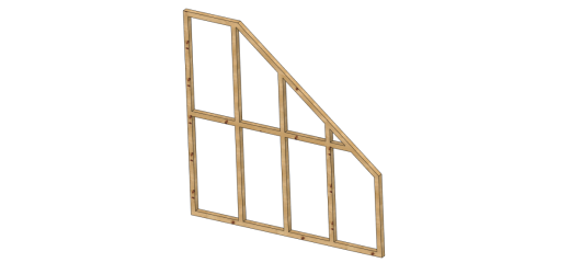

Wenn ich Rigips lese, und du Metaller bist. warum keine Blechprofile (U/C etc.))
Wäre auch meine Wahl gewesen bei einer Trockenbauwand die ganz normal an Decke,Boden,Wand verschraubt wird. Ich baue aber einen Raumtrenner der quasi freistehend ist und nur an der Decke einghakt wird. Diesen kann man bei bedarf umstellen.
So sollte die UK mit dem KVH aussehen. Die beiden Seiten werden mit GK beplankt.
Mit Metallprofilen kriegt man freistehend natürlich keine Wirkliche Stabilität rein. Deswegen auch aus Holz.

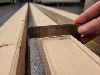

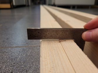

Wenn ein Balken 61mm hat und der andere nur 55 ists schon scheiße. Da hängt die Platte ja auf einer Seite in der Luft. Auch der Hobelversatz ist mist. Die Balken werden einfach nur auf Stoß verschraubt. Da ist dieser natürlich voll im Weg. Und nicht nur da. Eigentlich überall. Deswegen ja auch KVH. Da ich davon ausging das die Tolleranzen eingehalten werden und die Flächen gerade sind. Dann wärs kein Problem gewesen.
Hier nochmal Bilder mit einem angelegten Winkel.

Mach bitte den Erklärbär für den Winkelfehler.
Und red im Garten mit der Fichte, dass se gefälligst die Norm.einhalten soll. Gleich wie die Chiquita Banane sich gefälligst an die EU-Vorgabe für die Krümmung halten soll....
Mir fällt da immer wieder die Bauchlandung des Klägers/Kunden ein, der ne Türe aus 0er Fichte wollte. Norm wurde eingehalten und Furnierbild gestürzt. Und jetzt mal überlegen, wie die glatte Tür aussah....
@keks
ansonsten läufts Schexxe, entgegen dem Teileprogramm ist der KW Simmerring ned einzeln tauschbar sondern es braucht den komplett mit Flanschplatte.
Sag doch mal bitte was zu 59/61 oder 58/64 , was ist da korrekt?
Ohne Dimensionen ist das schwer einzuschaetzen. Aber mehr als 1500x1500 und nur "an der Decke eingehakt" waere mir das nicht kosher.
Wenn mit Rigips beplankt erst recht nicht. In Sachen Stabilitaet sehe ich da auch keinen Vorteil fuer Holz vs Blechprofile.
Alle Latten ("Balken" sind fuer mich nicht 60mm +/-, Kanthoelzer koennte man es vielleicht noch nennen) auf gleiche Breite hobeln.
Saegen ginge auch und ob am Ende 60 oder 57.6 mm rauskommen ist dem Raumteiler egal. Die 10mm Biegung auf 2 Meter zieht die Konstruktion grade. Die Rahmenhoelzer zusammenschrauben und dann auf einer planen (!!!) Unterlage mit 3mm Sperrholz oder MDF beplanken. Fertig.
