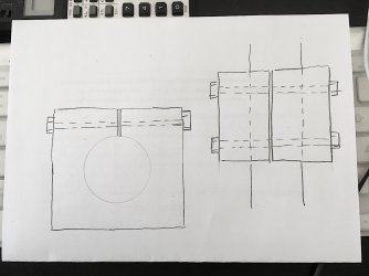

So wie ich das verstanden habe müssen die Regalbretter etwa 1m überbrücken,
dass ist bei Büchern auch nicht ohne wenn man eine größere Durchbiegung vermeiden möchte.
Das sieht dann nämlich richtig bescheiden aus wenn die Bretter durchhängen und sich an 15mm Kupferrohr festklammern...
ich würde daher auf größere Ø setzen, 30- 40 mm z.B. und die Rohre nicht durchbohren sondern mit
Rohrklemmen (selbstgemacht s. Zeichnung) versehen die die Ragalbretter halten.
Wäre somit auch stufenlos verstellbar und die Rohre könnten in evt. zukünftiger Verwendung
unbeschadet als solche wieder genutzt werden...
bei 30 - 40 mm Ø wäre dann wahrscheinlich geldbeutelschonend auch anderes Material nötig.
Pulverbeschichten in Wunschfarbe ist eine Option, da kenne ich die Preise allerdings nicht.
der Klotz kann natürlich noch beliebig gestaltet werden und farblich sich absetzen von den
Regalbrettern.

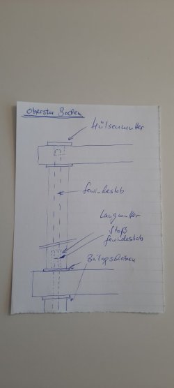

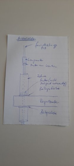

Hallo Svenlo, ergänzend zum Beitrag 4 nochmal zwei Skizzen, denn die bisherigen Ansätze bis hin zu Rohr im Rohr erscheinen mir zu kompliziert.
Bei meinem System stützen sich die Bretter auf die Rohre und werden durch den Gewindestab verspannt. Stöße der Gewindestäbe nach Bedarf mit Langmuttern. Dann läßt sich das stehend aufbauen /auffädeln. Man kann über jedem Brett eine Mutter machen, muß aber nicht. Mit der Lösung für oben läßt sich das letzte Brett auch aufsetzen, wenn die Decke recht nah ist.
Ich hoffe, daß wird jetzt verständlicher. Ich hab das schon stehend und auch von der Decke hängend gebaut. Das geht gut.
An der Wand befestigen mußt Du das aber trotzdem.
Viel Erfolg beim Projekt, LG Tom

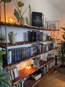

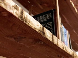

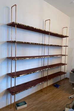

Mein letzter Beitrag hier ist schon etwas länger her... Dennoch habe ich diesen Thread hier nicht vergessen und möchte ein Update geben.
Das Regal habe ich vor gut 1,5 Jahren fertig gebaut. Mit durchgehenden Kupferrohren und eingelassenen Stiften, um die Regalbretter zu halten.
Das oberste Brett hatte sich schon vor dem Aufbau etwas verzogen. Aber der Rest hält sich gut.
Als Mittel gegen das seitliche Wackeln habe ich es ganz pragmatisch an zwei Stellen per Rohrschelle mit der Wand verbunden. Somit steht das Regal super solide.
Anbei sind Bilder des leeren Regal, direkt nach Aufbau, sowie die gefüllte Version und eine Detailaufnahme der eingelaserten Motive :emoji_slight_smile:
