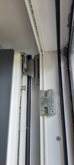

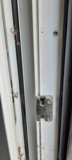

ich habe bei mir im Büro ein Terassentür die sich bei Minusgraden verzieht.
Wenn es draußen unter Null wird tut sich ein Spalt auf, man fühlt die Kälte auch hört man alles von draußen.
Über Null wird es wieder Dicht und man hört auch draußen nicht mehr so.

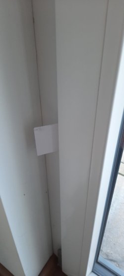

Das Problem ergibt sich am Anschlag. Von innen kann ich problemlos eine Visitenkarte weit in den Spalt schieben.

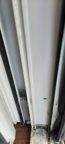

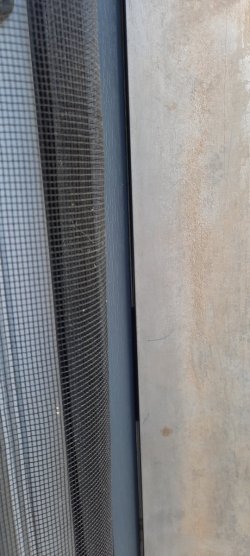

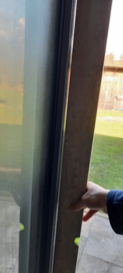

Der Rahmen ist hier nach innen Gewölb. Gerade im unteren Bereich sehr stark ca. 2-3mm. Von Außen Sieht man das am besten.
Der fest stehende Fensterrahmen ist Eben.

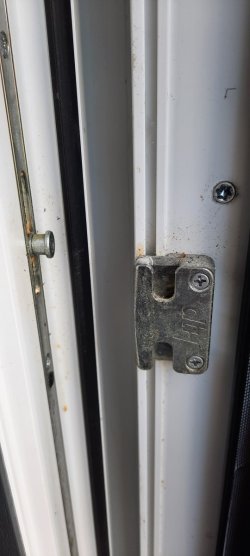

Die Pilzköpfe habe ich schon auf das Maximum gedreht.
Der Außere Dichtungsfalz des fest stehenden Rahmenteils ist wohl auch nach Innen gebogen und liegt deshalb am besten an.
Vielleicht ist das das Teil das sich dann bei Minusgraden verzieht und auf macht.
Jemand Ideen was ich noch Einstellen kann?
