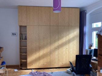

ich habe das ja schon im Freude-Thread erzählt, ich habe für wenig Geld einen gebrauchten Tischler-Schrank über Kleinanzeigen gekauft. Der passt ins Zimmer als ob er dafür gemacht sei. Meine Tochter Kunigunde hat sich mit dem Kugelschreiber auf der furnierten und lackierten Möbelfront verewigt. Schleifen und lackieren kommt nicht in Frage. Waschbenzin bringt fast nichts. Hat jemand von Euch eine Idee? @inselino @welaloba ?

erstmal herzlichen Dank für die vielen Antworten - sowohl die zum Thema als auch die anderen!
Im Prinzip war ja klar, dass ich mich den Kanon der Lösemittel hocharbeiten muss und dabei hoffentlich etwas finde, dass den Kugelschreiber löst aber nicht den Lack.
Wenn’s jetzt irgendwas außer Gekritzel gewesen wäre, hätte ich Kunigundes Beitrag wirklich respektiert. So war es gerade der Brennspiritus, der die Farbe aber nicht die Gravur getilgt hat. Macht nix, ich wohne eh nicht in einer Anwärter-Wohnung für den goldenen Preis von „Schöner Wohnen“!
