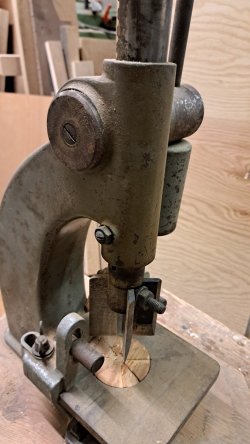

Ich habe gerade so ein Ding bei euch im Internet gefunden und mir zugezogen. Wollte schon länger Mal eins finden. Hier (in den USA) gibt es so was eigentlich nicht; da werden (wurden) die Sprossen beim Fensterbau jeweils ineinander verzapft. Geht auch.
Jedenfalls wüßte ich gerne:
- Welche Firma meine Sprossenstanze hergestellt hat?
- Ungefähr wie alt sie ist?
- Wird so etwas heute noch beim Fensterbau oder sonstwo benutzt? Oder vielleicht nur bei Restaurationen oder Denkmalfenster?
- und für die Kenner, gab es beim Fensterbau unterschiedliche Sprossen-breiten wo man evtl. bei diesen Stanzen unterschiedlich entfernte Messer-Paare gebraucht hätte? Diese Messer bei dieser Stanze haben, laut dem Verkäufer, einen 8,5mm Abstand.
Besten Dank.

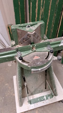

Die ist deutlich größer, kann man aber überallhin verstellen.
Ich bauen keine Fenster mehr.
Früher ja.
Ich nutze das Teil aber für alle möglichen Gehrungen.

gerade die Bilder in groß angeschaut - pedder hat definitv recht, Leitz/Oberkochen ist der Hersteller von 9watts´ Stanze.
Also wie von benben vermutet, der Fräser- und Kreissägen-Leitz!
Unter der Marke Frommia wurden solche Stanzen lange vertrieben und sind recht leicht zu finden.

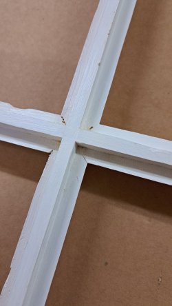

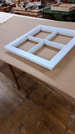

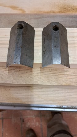

Hier Bilder meiner Stanze. Keine Herstellerangabe. Auf dem Bild mit den Messern kann man die unterschiedlichen Rückenbreiten erkennen. Mein Kittfalz/Fasefräser gibt einen 10 mm Kittfalz vor, sodass sich mit den eingebauten 8 mm Messern eine 28 mm breite Sprosse ergibt. Das ist die Breite bei dem Fenster auf dem Bild.

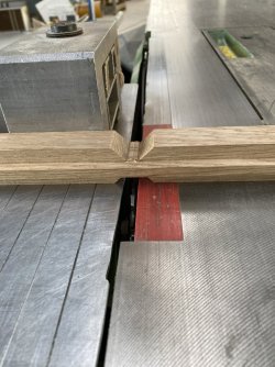

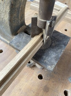

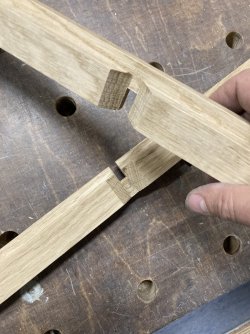

ich habe die Gehrungen an der FKS gesägt und den Rest mit der Stanze. Die Gehrungstanze meines Vor-Vor- Gängers konnte ich so zum ersten benutzen.
