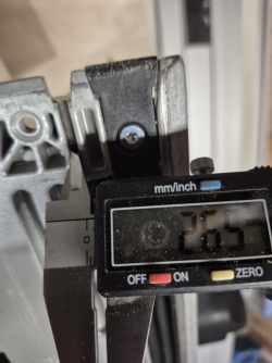

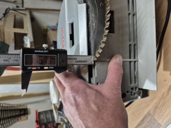

Aber ich habe jetzt die Parallelität des Sägeblatts zur Aufnahmenut für die Führungsschiene vermessen, Anhang 1. Habe in die Führungsnut einen Alustreifen gesteckt. (sieht etwas krumm aus, ist auch so, aber nur auf dem Foto, die wiederholten Messungen vorne und hinten waren gerade) Ich messe einen Unterschied von 0,2-0,3mm. Ist das zu viel?

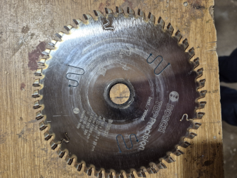

In Anhang 2 ein Foto vom Sägeblatt, für mich sieht es "sauber" aus... Sehr ihr das auch so? Wenn ich mit den Fingern über die Spitzen gehe, ist es gefühlt scharf. (wurde ja auch so von meinen Hauszimmermann bestätigt)

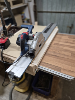

Anhang 3 ein Foto von meinem Sägetisch, ich stehe immer links von der Führungsschiene/Säge, falls das Ding mal zurückschlägt. Der Druckpunkt könnte sich natürlich verändern, je weiter ich mich über den Tisch beuge. Das könnte erklären warum die Probleme "schiefer Schnitt" und "verbrannte Kante" unregelmäßig Auftritt.

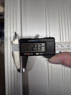

ich glaube so kannst Du nicht auf Zehntel genau messen, weil Du das Blech verkippen kannst. Da müsstest Du einen passenden Streifen machen der nach unten über steht, dann hast Du bessere Karten.
Hat die Maschine Spiel auf der Schiene, also kannst Du sie zum Schnitt verdrehen wenn sie drauf sitzt?
Nach dem Foto (Sägeblatt) würde ich mal das Blatt entharzen. Ich kann nicht genau sagen, wie viel das zum Brennen beiträgt, aber die Zähne sind normalerweise nach hinten schmaler geschliffen, so dass nur die Vorderkante sägt. Wenn der ganz Zahn voller Schmodder ist, reibt der ganze Zahn in der Schnittfuge. Wenn Du keinen Entharzer hast, dein Sohn wird in der Firma was haben.

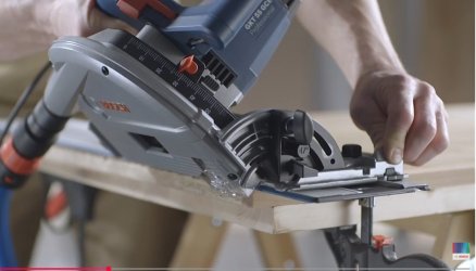

vordere Griff ist ja noch mehr abseits vom Schuss als es die heute üblichen Knäufe sind
das ist mir auch aufgefallen. Ein Versuch wäre, dass Du die Säge mal nur am Griff mit der Hand umschließt und vorne nur mit der flachen Hand moderat nach unten hältst, ohne die Faust zu schließen. Damit kannst Du sie nicht mehr viel seitlich verdrücken.

Also.... der Blechstreifen ist festgeklemmt da wackelt nichts.

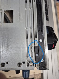

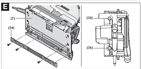

Die Kreissäge hat auf der Schiene Spiel, ca. 0,3mm Anhang 1+2. Das ist immerhin fast 20% der Sägeblattdicke. Kann/sollte man das mit den Kunststoffteilen einstellen? Die dürften aber bald abgeschliffen sein und als einzelne Ersatzteile gibt es die nicht.
Die Kreissäge halte ich auf meinem Sägetisch wie in diesem Video von Bosch, Anhang 4. Vom zweiten Handgriff kommt also kein zusätzlicher Druck.
dass die Aussparung in der Säge breiter sein muss als die Schiene ist klar, aber das muss nicht unbedingt das Spiel der Säge sein.
Genau, ich hätte erwartet dass man mit 2 Kunststoffteilen das Spiel exakt einstellen kann. Es ist nur etwas dämlich, wenn die Einstellschrauben von der Schiene verdeckt werden :emoji_thinking:
Ich kenne das Bosch System nicht, deshalb vermute ich nur, dass die blau eingerahmten Dinger die Einstellmöglichkeit ist.
Wenn das Verschleißteile sind, dann frag mal bitte bei Bosch nach, die wird es geben.
Ich hatte mal das alte Bosch Schienen System (von 2004 ?), da konnte man an der Säge zwei Kunststoffteile per Schrauben soweit spreizen, dass das Spiel minimal war.

Super einfach, habe die Schrauben die ganze Zeit übersehen. Danke Dutrag! :emoji_slight_smile:
