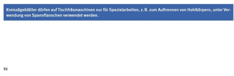

Aus welcher Zeit stammt die Regel das Sägeblätter nicht auf die Fräse dürfen?
Bei den alten CV Blättern verstehe ich das - bei modernen HM bestückten Sägeblättern nicht.
Ich sehe da keine größere Gefahr als wenn die auf der Kreissäge verwendet werden.
Sägeblätter können quasi nicht brechen, sind spandickenbegrenzt (zumindest alle die ich besitze - sonst dürften die doch auf der Kreissäge auch nicht verwendet werden?) und machen auf der TF den gleichen Job wie auf der Kreissäge. Wo bitte ist der Unterschied von einem Längsschnittblatt zu einer Schlitzscheibe mit 3-4mm oder einem dünnen Nutfräser?
Bei ganz großen Sägenblättern kann natürlich ein wenig die Genauigkeit leiden wenn man keinen Stützflansch verwendet aber passieren tut da nix. Wie auch? So ein Sägeblatt kann man locker 10mm verbiegen ohne das was zerbricht - die Einschnitte im Schiebeschlitten sind da ein gutes Maß... um die Ohren geflogen ist da doch noch keinem ein Sägeblatt.
Ja Regeln sind durchaus wichtig und gut - man muss sowas aber auch hinterfragen dürfen. Vielleicht kann mir einer einen guten Grund nennen warum das auf der TF gefährlich sein soll und auf der Kreissäge nicht?!

Och komm. Argumentier du doch dagegen mit vernünftigen Argumenten WARUM das gefährlich ist. In Österreich darf man nur 130 auf der Autobahn fahren, in Deutschland in manchen Bereichen so schnell es geht. Gibt Videos mit 400+ kmh. Find ich das gut? Nein! Aber nur weil in Österreich nur 130 gefahren werden darf, heißt es doch nicht, dass 180 unglaublich gefährlich ist.
und natürlich auch um die zahlreichen Zähne mehr, welche einen erheblich höheren Rückschlag haben als ein zweischneidiges Schlitzblatt.
Warum wird die Rückschlaggefahr größer wenn man mehr Zähne hat? Das verstehe ich nicht. Rückschlaggefahr entsteht doch hauptsächlich aus nicht angepasster Schnittgeschwindigkeit?
