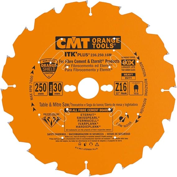

Wenn die Hölzer so speziell und so doof sind, käme ja vielleicht auch DIA in Frage?
Hab da aber gar keine Erfahrungen. Gehen die überhaupt für Massivholz?
