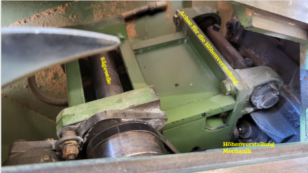

Heute hatte ich endlich Zeit mich der Ulmia 1711 zuzuwenden. Ich habe die Säge durch einen Tipp aus diesem Forum sehr günstig bekommen, allerdings war der Abbau mit ziemlichen Strapazen überzogen. Für die Säge wurde damals extra ein Loch in die Wand geschlagen und anschließend wieder zugemauert. Also musste die Säge komplett demontiert werden, sodass sie irgendwie durch die Tür passte. Die Säge war vollständig und so günstig, dass der Zustand mir egal war. Der ehemalige Eigentümer hat die Säge immer geölt und hat auch keine Absaugung verwendet, sodass sich über die vielen Jahren alles verklebt hat. Ich vermute, dass das Problem der Höhenverstellung ist.
Mechanik der Höhenverstellung
Die Drehspindel (Höhenverstellung Mechanik) verschiebt das komplette Sägeaggregat über die "Achse für die Höhenverstellung" nach oben. Das Eigengewicht der Säge sollte als Kraft dienen die Säge abzusenken.
Ich vermute, dass die Lager von der Höhenverstellung dermaßen verklebt sind, dass das Sägeaggregat nicht mehr ohne nachzuhelfen nach unten geht.
Problemlösung?
Ich habe den Großteil des Sägestaubes entfernt und einige Male die Säge hoch und runter gedreht/gedrückt, leider ohne Erfolg. Mein Vater hatte die tolle Idee Trockenschmierstoff (Weiße Spuren) überall hinzusprühen :emoji_thinking: Fand ich nicht so toll, sollte aber nichts kaputt machen.
Ich denke der einzige Lösungsweg ist es die Lager der Achse zu wechseln, was ein großes Unterfangen wäre.
Falls gewünscht, kann ich auch die komplette Säge vorstellen.
