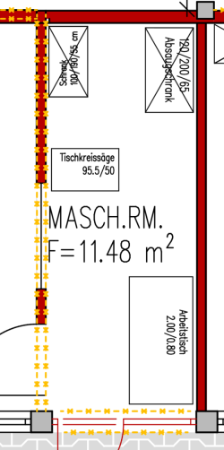

seit diesem Schuljahr führe ich den Praxistag an einer Schule durch, das ist jeden Donnerstag 8-12 mit 8-9. Klasse. Soviel zum Hintergrund.
Die Schule zieht jetzt um und in den neuen Räumen gibt es einen kleinen Maschinenraum, in dem die alte FKS nicht mehr reinpasst. Meine Frage ist, was für eine Tischkreissäge wäre hier eine gute Option. Oder wäre etwas anderes nützlicher? Ich habe eine ordentliche Bandsäge zu Hause, die Säge dort würde ich und womöglich Hausmeister nutzen. Mir kam die Unterflurzugsäge in den Sinn, aber da ich damit keine praktische Erfahrung habe, würde ich mich über Einschätzungen dazu freuen. Sawstop wäre sicherlich noch eine Überlegung; die große ist aber sehr wahrscheinlich nicht im Budget. Ich glaub da stand mal irgendwo 1500€, aber ob das noch der Realität entspricht weiß ich aktuell nicht.
Das hier war die ursprüngliche Planung, ich war gestern vor Ort, das kommt etwa hin mit ca 2x5,5m.
Der Bankraum ist links daneben mit ca 10m Länge. Dort sind 6 Bänke vorgesehen mit 3 Stromwürfeln darüber, das scheint mir praktikabel.
