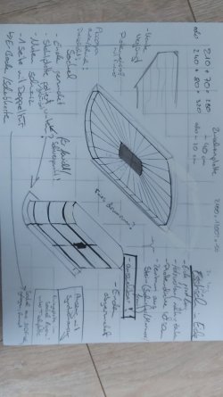

Moin zusammen,
Ich plane aktuell eine Tischplatte 2100x1100x50 aus massiven Eichenkeilen (Maserverlauf Richtung mitte) rechteckig mit abgerundeten Stirnseite machen.
Mein Lehrer hat jedoch berechtigte Bedenken geäußert aufgrund der Quell und Schwindmaße innen und aussen. Könnte ja reißen.
Hat jemand Erfahrung mit solchen Sachen o.ä.?

Ich hab auf diese Art mal die Seiten einer Runddeckeltruhe gemacht, nicht ganz rund sondern mit 7 Segmenten an deren geraden Enden dann die waagrecht verlaufenden Teile eingezinkt waren. Das hat gut funktioniert und tut es immer noch.
Aber!: Es ist nur ein halber Kreis, und viel kleiner. Bei einer Tischplatte würde ich das nicht machen. Und kann es sein, dass ich vorhin was von Meisterstück gelesen hab?
Den berechtigten Einwand deines Lehrers würde ich berücksichtigen, du musst ja deine Konstruktion auch verteidigen, und am dem Punkt wird's halt schwierig. Vor allem wenn du vorher drauf hingewiesen wurdest.
Für die gewünschte Optik bleibt nur Furnier. Und wenn du ne Tischlerplatte selbst Hersteller als Träger dann ist das sicher leicht zu begründen und auch n gewisser Aufwand. Damit kann man bestimmt punkten.

Du könnte ja das Massivholz kreuzweise Verleimen, wie Sperrholzlagen. Nur etwas dicker, sagen wir mal so 5mm, so das Du das noch gehobelt bekommst. Dann kannst Du daraus Deine Keile schneiden für die Runde Tischplatte. Sieht bestimmt Klasse aus. Wieviel Zeit hast Du noch? Würde an Deinee Stelle mal ein Muster bauen und Deinem Lehrer zeigen, muss ja nicht so groß sein. Einfach mal probieren, eventuell auch zweifarbig, Ahorn und Kirsche zum Beispiel

Die Idee gefällt mir extrem gut muss ich sagen.
Vorlage der Zeichnung ist Anfang Mai, also noch 1.5monate und Bau ist im Juli

Wenn du mit Furnier arbeitest, und dann noch Hirnholzkanten anleimst, dann hast du genau die gewünschte Optik, bist aber auf der sicheren Seite.
Würd ich für ein Meisterstück nicht machen. Das ist billiger Möbelhaus "möchte gern Massivholztisch" Style. Aber kein fachlich hochwertiger Ansatz.
LG Gerhard
3.909
Würd ich mal ein Muster aus Spanplatte M 1:5 oder so machen und das verleimen.
ca.30-40 Keile so zu verleimen das alle Fugen dicht sind dürfte nicht ganz einfach werden.
evtl. 4 teilig und dann so ne art Kreuzfuge und hinterher auf CNC die Form
Spanngurt wird evtl. auch nur mäßig funktionieren
Denke komplett furniert ist besser aber auch da - Muster
Mache Holzart verhält sich seltsam beim furnieren - Gegenzugfurnier auf jeden Fall gleich aufteilen
Würde mir den Schwierigkeitsgrad wo anders einbauen wenn es ein Meister/Gesellenstück wird.
