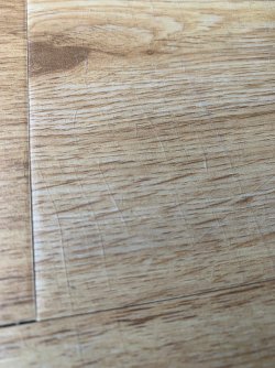

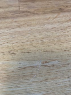

Hier ein paar Beispiele, ist immer schwierig solche Sachen zu fotografieren. Sieht in Natura meist anders aus.
Der dunkle aufrechte Kratzer ist bei uns im Eingangsbereich. Da hat meine Frau gesaugt und im Saugrohr war leider ein Stein verkantet. Den kann man auf jeden Fall spüren, wenn man mit dem Fingernagel darüber geht. Er ist aber nicht wirklich tief. Bei den anderen ist es wohl Weißbruch, wie ich gerade online gelernt habe. Das mittlere Bild zeigt den Bereich, wo ein Fuß der Couch steht. Das wird halt immer wieder ein wenig bewegt, allein durch das Spielen der Kinder.
Grundsätzlich sieht man super schnell Stellen, an denen Reibung stattgefunden hat. Unsere Stühle im Wohnzimmer haben z.B. Gummifüße und die Barhocker in der Küche Kunststoffgleiter. Trotzdem sieht man überall Abrieb bzw. Striemen. Das lässt den ganzen Boden halt billig werken, da gefühlt 20 Kratzer / Striemen auf wenige qm² verteilt sind.

Im Gegensatz zu Holz hat man halt keine Fasern, die sich wiede raufrichten können oder Material, was man abschleifen kann. In der Regel wird der
In der Theorie ist PVC ein Thermoplast und kann unter Wärme verformt werden, ich gehe aber fest davon aus, dass das am Ende noch viel schlimmer aussieht, wenn man da jetzt einfach mit nem Heißluftföhn oder so draufbrät.
Bauchgefühl sagt, dass da wenig zu machen ist aber ich habe von Fußbodenbelegen wenig Ahnung, nur halt ein bisschen von Kunststoffen.
11.484
du willst hier genau die Tipps bekommen, wie du die Kratzer aus deinem PVC Boden, die man bei Streiflicht und wenn man sich runterbeugt sieht, wieder heraus bekommt.
Da muss ich dir leider sagen, gar nicht.
Selbst in einem Venylbodenforum wird man dir nichts Anderes sagen können.
Das gleiche Problem haben wir hier bei Holzfußböden regelmäßig. Wobei man da mit Schleifen und neu Ölen mitunter was retten kann.
Also, drüberweg sehen und über wirkliche Probleme aufregen hilft da ungemein für den Seelenfrieden.
Beim nächsten mal halt einen optisch unempfindlicheren Boden nehmen.

Ich habe Laminat schon mal relativ erfolgreich mit Renuwell "repariert", zumindest optisch. Danach noch mit leicht schichtbildendem Poliboy (gibt's wahrscheinlich auch von anderen herstellern) Parkett-Renovierer drüber. Tiefere Macken in Kunststoff reagieren manchmal gut auf Wärmebehandlung sprich Heißluftpistole oder Föhn. Disclaimer: unbedingt erst an unsichtbarer Stelle testen :emoji_wink:
4.314
Wenn noch Bodenmaterial da ist, würde ich einfach die 3 oder 4 Stück austauschen, ist keine Raketenwissenschaft, wenn die Spachtelung gut war und auf dem Estrich hält. Da dauert Retuschieren länger bei schlechterem Ergebinss. Dafür wurde diese Art Belag vermutlich entwickelt.
schneller punktweiser austausch in Mietobjekten bei Mieterwechsel.

Wenn es denn 3 oder 4 wären. Wir reden hier von deutlich mehr Planken. Ich werde wohl einfach damit leben, vielleicht versuche ich mal 2-3 Varianten an einer unauffälligen Stelle. Wenn alle Stricke reißen, könnte ich auch die schlimmsten Planken komplett tauschen, 10-15 Stück habe ich noch da.

Du beschwerst dich, dass viele Teilnehmer scheinbar dein Problem nicht verstanden haben und fährst Ihnen gleich übers Maul. Wir haben dein Anliegen sehr wohl verstanden, es hatte aber den Anschein, deine Vorstellung über deinen Boden war falsch. Deshalb wurde zuerst versucht dir zu erklären aus welchem Material dein Boden besteht. "Designboden" ist höchstens ein Marketingname, aber keine Materialauskunft. Wir hätten ja auch sagen können: "dein direkt beschichteter Vinylboden hat leider keine Overlay und jeder ¹/100 mm tiefe Kratzer geht sofort durch die Dekorschicht auf die Trägerschaft. Zur Reparatur geht nur eine deckende Retousche."
Oder noch kürzer:" Dieser Plastikboden lässt sich nicht reparieren".
