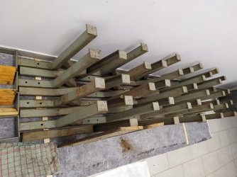

Hallo in die Runde,
wie sich das gehört, kommt hier eine Rückmeldung.
Am Samstag bin ich auf einen Ausflug und habe mit ein minimal gebrauchtes :emoji_wink: Kragarmregal von einem ehem. Bauernhof geholt. Das einfache Gebäude war aus den 60ern.
Ich habe nun 8 Ständer, jeweils mit Gabel (hing an Sparren und Wand) 275cm lang. Die Arme sind 60cm tief und die Abstände nach oben ca. 45cm. Das Material ist 60x30x4mm. Wenn ich das auf ca. 580cm Länge aufstelle, habe ich einen Achsabstand von ca. 81cm, was "freitragenden" Bohlen von 75cm entspricht. Das ist super.
Das Regal ist für mich ziemlich nah an ideal. Blockware bekommt man realistisch 2-3m³ rein, wenn unten ein Fuß drankommt.
Sollte mir die Armlänge nicht passen, kann ich das einfach verlängern. Die Nasen vorn werde ich vermutlich abflexen und 2x neu lackieren, für die Optik.
