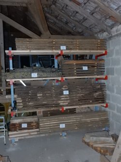

So sieht eins von meinen Regalen aus:
Ständerabstand Mitte-Mitte 130cm, deswegen musste ich die Einlegebretter reinmachen. Meine Stämme sind max. 2,5m lang, oder eben auch mal kürzer, je nachdem was man halt so kriegt.
Das habe ich noch nie gesehen, was aber nichts heißt:emoji_wink:.

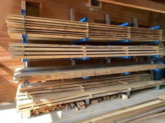

Meins mit 2 Etagen, 3m Höhe und 2m Tiefe bei 5 Ständern mit 1250 Achsmaß
war eine der besten Investitionen in meine Werkstatt.
Keine großen Serien, viel individuell. Kommt natürlich auch immer mal anders,
Funzt trotzdem super.

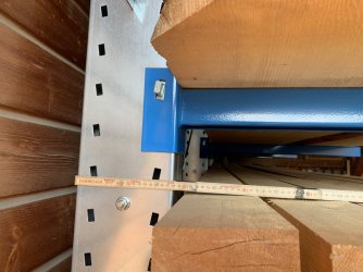

Mittig ist sehr Knapp, du hast ja noch die Laschen zum anschrauben. Dann steht was da drauf und du siehst es nicht. Aber es geht, das stimmt.

Ich habe bei mir nebst zwei selbstgebauten auch noch so ein „leichtes“ Kragarmregal in 5m Länge in Benutzung. Arme mit 1000mm Länge, 4 Ständer mit 3m Höhe und 1.60m Abstand. Mehr sollte es auf keinen Fall sein für das lagern von dünner Blockware. Unter Anderem wegen dem Durchbiegen. Das „leichte“ Regal ist aus Blechprofilen anstelle von IPE-Trägern wie die „schweren“. Ich finds aber absolut ausreichend stabil für das Lagern von Holz. Preislich sind diese Regale sehr interessant, meines hat netto so 1600 CHF gekostet.
Grüsse David

Hallo Martin
Da sind wesentlich mehr als 21 Bretter drin, das Regal ist ja 1m tief, da passen auch drei nebeneinander rein. Ausserdem ist das oberste Fach grad noch leer. Und auch der Rest ist nicht besonders kompakt gestapelt da ich genug Platz habe.
Ausserdem ist zu beachten dass ich dieses Gestell für lufttrockene Ware nutze, grösstenteils mit Stapelhölzern. Wenn man da ohne Hölzer trockene Blockware reinstapelt, kriegt man 5-6 Kubik locker in so ein Gestell rein. Jede Ebene ist ja 5m lang, 1m tief und fast 40cm hoch in meinem Fall.
