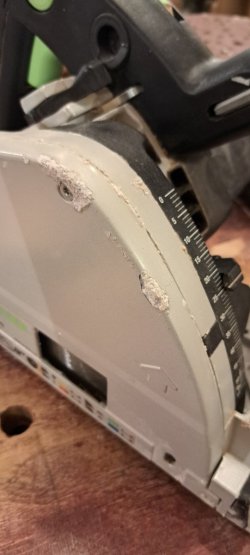

Wie auf dem Bild zu sehen blüht das Alu Gehäuse meiner guten Tauchsäge an einigen Stellen.
Eine Ursache dafür fällt mir beim besten Willen nicht ein.
Sie lagert, wie alles Maschinen, in meiner beheizten trockenen Werkstatt. Sie ist das einzige Gerät das Korrosion zeigt.
Ich kann mich nicht erinnern das ich mal feuchtes Material gesägt habe.
Nass ist sie auch nicht geworden.
Bin also ratlos woher das kommt.
Korrosive Mittel hab ich kein im Keller.
Ich überlege dsägSäge zu zerlegen um alle Ausblühungen zu entfernen und die Teile neu zu lackieren.
Wird man das dauerhaft los oder kommt das wieder?
Bei Alu Korrosion hab ich keine Ahnung.

Ich kenne das vor allem bei Alu, welches mit einem dicken, dichten Lack überzogen ist: Dieser Lack hat irgendwann eine kleine Fehlstelle, hinter der die Korrosion beginnt und sich unbemerkt ausbreitet.
Man sollte wissen, dass Alu "an und für sich" sehr reaktiv ist und sich durch eine Oxidschicht schützt.
Der Mechanismus hier wird im Volksmund und bspw. im Wohnmobilbau "Alufraß" genannt. Er wird hier sehr gut beschrieben:
https://de.wikipedia.org/wiki/Lochfraßkorrosion
Oder auch hier:
https://de.wikipedia.org/wiki/Spaltkorrosion

Alu Korrosion an sich kenne ich als weiße s
Schicht. Dieses aufblühen habe ich so noch nirgends gesehen.
Und der haupt Grund für meine Verwunderung ist halt das die Maschine nur innen und in trockener Umgebung lagert und betrieben wird.
Mittlerweile habe ich sie auseinander genommen und alle Stellen die ich erreichen konnte behandelt.
Also den Pulverartigen Rost entfernt.
Alles entfettet und neu lackiert.
Wenn Sie nochmal das blühen anfängt schaue ich mich nach was neuem um.
Wie gesagt das gute Stück hat sicher 25 Jahre auf dem Buckel.

Hallo, das aluminium mal etwas oxidiert ist normal, diese ausblühungen sehen sehr nach Salz (vieleicht schweiß) oder salpeter Kontakt aus. Vielleicht mal die Feuchtigkeit der Wand messen an der die Maschine lagert. Aber, wenn der neue Anstrich mit aluvoranstrich ausgeführt wurde, mit der richtigen vorbehandlung, sollte nun für ein paar Jahre Ruhe sein.

Die Säge steht in meiner Werkbank. (In einem geschlossenen Holzschrank).
Damit Sie schnell zur Hand ist.
Die anderen Maschinen sind in ihren Systainern.
Feuchtigkeit, Temperatur usw. ist auf Wohnraum Niveau.
Daran kann es nicht liegen.
