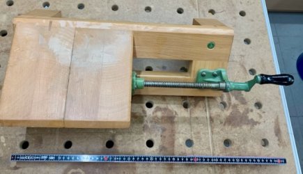

ich habe folgende Frage an die Profis: ich bin im Besitz einer Steiner Gehrungslade und frage mich, wie ich beim Hobeln verhindere, dass ich die Backen in Mitleidenschaft ziehe?

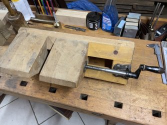

3.674
So sieht das bei mir aus.
