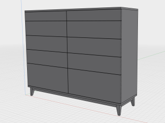

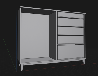

Jetzt habe ich mich aber doch daran gewagt etwas Aufwendigeres zu bauen. Und zwar eine Schubladenkommode. Ich habe vorher ein 3D Modell gemacht, und mir Multiplex im Baumarkt zuschneiden lassen. Es war auch halbwegs genau zugeschnitten.

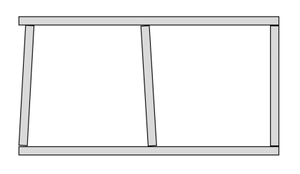

Jetzt kommt aber mein Fehler. Beim verleimen des Korpus, sind die Holzverbindungen wohl verrutscht als ich sie noch zusätzlich mit einer Taschenlochverbindung (nennt man das so auf Deutsch?) verschraubt habe und ich Depp habe es nicht ernst genommen. Ich dachte mir aus irgendeinem Grund nicht viel dabei und habe einfach weiter gemacht ohne es zu korrigieren. Der große Fehler ist mir erst aufgefallen, als ich die Schubladenfronten befestigen wollte. Die waren überhaupt nicht bündig mit den Seitenwänden. Denn dann sah ich, dass der Korpus eigentlich so aussieht (übertrieben gezeichnet):

1. was wäre die beste Methode um die Leimverbindung zu lösen? Es ist weißer Leim von UHU oder Ponal, weiß nicht mehr welchen ich verwendet habe, da ich beide habe. Soll ich es mit Feuchtigkeit und Hitze versuchen oder gleich lieber aufsägen? Es wäre kein Problem wenn die Kommode ein paar Millimeter niedriger wird.
2. wie vermeide ich sowas am besten in der Zukunft. Ich habe definitiv daraus gelernt (um mal etwas Positives aus dem Projekt zu nehmen :emoji_wink: ). Eigentlich war das mit einer Kantenzwinge befestigt. Aber beim verschrauben habe ich es wohl verzogen.

mit heissem Wasser würde das gehen, das macht das Holz aber nicht schöner. Das beste wäre wohl ein Heissluftföhn. Bei ca. 70 Grad wird der Weissleim weicher und sollte sich lösen lassen. stellt sich nur die Frage, wie du das bei allen drei Zwischböden gleichzeitig hinbekommst.

Tauchsägen kommen recht dicht an den Rand beim sägen, damit könntest du die senkrechten nach am Deckel absägen. Dann bleibt aber immer noch ein kleiner Rest auf dem Deckel, den du irgendwie abbekommen musst.
Beim lösen wird da bestimmt irgendwas ausreißen, das zu flicken ist dann u.U. nervig.
Wenn die Schubladen einzelne Blenden haben, könntest du die einzeln einpassen. Das ist mühselig, aber würde dir ersparen den Korpus nochmal auseinander zu reißen. :emoji_slight_smile:

Hallo Thomas,
mit einer japanschen Dübelsäge könnte das gehen, ist aber gewissermaßen Sträflingsarbeit.
Die hat keine geschränkten Zähne und keinen Rücken und beschädigt die Oberfläche (theoretisch) nicht. Ich habe sowas nochnciht gemacht, aber mit dem Sägetyp verlierst Du am wenigsten Material.
Bsp von dictum, muß nicht die sein, nur als Anhaltspunkt.
Ist die Rückwand auch ringsrum verleimt oder nur in einer Nut geführt ?
Die Pocket hole Schrauben vorher raus, versteht sich von selbst :emoji_wink:
Beim wieder verleimen die Diagonalen messen, die müssen auf den mm genau stimmen, dann ist es auch rechtwinklig.

die Rückwand habe ich nur genagelt.
ich habe eine Ryoba, die hat aber leicht verschränkte Zähne. Hmmm … ich könnte es trotzdem mal testen. Die Oberfläche muss nicht unbedingt makellos bleiben da man es später eh nicht mehr sehen wird. Es muss nur eben genug sein, damit ich nicht zu viel hobeln muss. Ich will mir nicht zu viel Arbeit machen.
Ist mein erstes aufwändiges Projekt, also … ein wenig Pfusch ist akzeptabel :emoji_grin:. Man lernt ja aus Fehlern … und muss lernen sie zu korrigieren.

sind denn wirklich die Bretter in einem unterschiedlichen Winkel zueinander verleimt oder hast du vielleicht einfach nur ein parallelogramm gebaut? Im letzteren Fall könnte man das evtl. richten und durch eine Rückwand dauerhaft fixieren.

München
