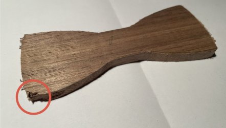

ich möchte und habe bereits Fliegen aus Holz hergestellt (Walnuss in diesem Fall, s. Bild 1)

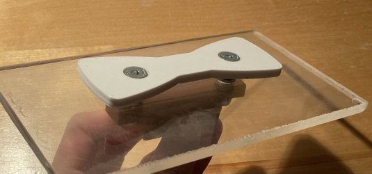

Bisher habe ich dafür folgende Vorrichtung gehabt (s. Bild 2): Zunächst habe ich eine Vorlage der Kontur mittels 3D-Drucker drucken lassen. Diese habe ich dann mit Abstand an eine Plexiglasscheibe und einen dahinterliegenden Haltegriff geschraubt. Dann habe ich die Kontur erst grob mit der Stichsäge ausgesägt und anschließend mit Klebeband auf das 3D-Druck-Teil geklebt.
Mit einer umgekehrten Oberfräse und einem entsprechenden Bündigfräser habe ich dann die letzten Millimeter des Materials abgetragen, sodass das Ungeschliffene Teil aus Bild 1 entsteht.
Beim Fräsen habe ich aber sehr oft das Problem, dass eine Ecke ausreißt und das Stück somit verloren ist (roter Kreis).
Nun zu meiner Frage: Was kann ich anders machen, dass ich weniger Ausschuss habe, bzw. gibt es andere einfache Möglichkeiten, diese Kontur herzustellen?

1. Auf dem Bild mit der Vorrichtung ist eine andere Form angeschraubt (mit abgerundeten Ecken). Das Problem tritt hier nicht auf.

Wie fräst du denn? Zuerst die Langseite, oder die Hirnholzkante?
Ich habe mal gelernt, mit der Hirnholzseite zu beginnen. Dann hörst du mit der Längsseite auf und etwaige Ausrisse an der Kante werden (in gewissem Maß) durch das Fräsen der Längsseite noch einmal abgefräst.

Wie viel mm Fräst du denn noch ab nach der Stichsäge?
Eventuell hilft es eine 2. Schablone einen halben mm oder so größer zu machen und damit vorfräsen. Dann mit einem scharfen Fräser den letzten Rest. Und wie @holzer1998 schon geschrieben hat erst quer dann längs.
Es gibt auch die Möglichkeit die letzte Ecke im Gleichlauf zu Fräsen. Dabei natürlich nicht zu viel abnehmen und die Sicherheit nicht vergessen.

Dein Bild mit dem Ausriss, das ist für mich eine Frage des Fräsprozesses, weniger ob das eine Oberfräse oder CNC macht.
Fräser geeignet?
Fräser scharf?
Gleich/Gegenläufige beachtet?
Faserrrichtung/Fräsrichtung beachtet?
Drehzahl stimmt?
Bei einem Einzelstück oder wenigen würde ich mir das Teil aus Papier drucken, doppelseitig auf das Holz kleben und mit Dekupiersäge sägen. Hinterher bissle schleifen, fertig.

Ich war heute nochmal in der Werkstatt und es probiert. Diesmal mit wesentlich weniger, bzw. eigentlich keinem Ausschuss :emoji_slight_smile:
Vor allem habe ich die Reihenfolge (erst quer dann längs) beachtet und dann an den kritischen Stellen immer nur wenig weggenommen.
Das ist jetzt ein zufriedenstellendes Ergebnis.
