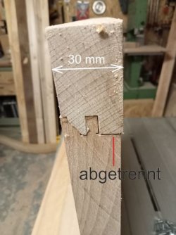

Ich stand auch vor diesem Problem: Fräser (Schaft 12 mm), Material 30 mm. Allerdings fiel mir das erst nach den ersten Fräsungen auf, dass da was stehengeblieben war, was eigentlich weg musste ... Da es nur ein Muster einer Kassettenfüllung werden sollte, habe ich eben das Überstehende abgesägt. Ergo: Zukünftig habe ich max. 23 mm Material genommen.
Wolfgang
