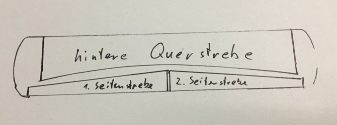

Hier noch eine Idee für deinen Zuschnitt in Anlehnung an Ingos Vorschlag:

@Little John das ist ja ein genialer Gedanke zur Material-Optimierung! Muss mir das mal noch vor meinem Inneren Auge vorstellen, wie das in die Gesamtoptik passt, wenn die hintere Querstrebe ein geschwungen ist bzw. schräge Verläufe aufweist... das dürfte zumindest Materialmässig ziemlich aufgehen, da die Rohmaterialplatte 146cm lang ist und die Querstreben oben ca. 60cm lang werden.

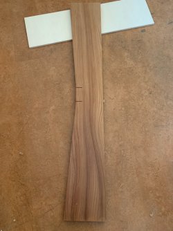

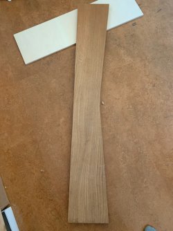

so, nach einigen frustrierenden Erfahrungen mit Handsägen bei den Längsschnitten durch die dicke Eiche, bin ich heute in eine Gemeinschaftswerkstatt und habe alle Werkstücke maschinell zugesägt.
Die Methode von @Little John bzw. @IngoS für die rückseitige Platte angewendet und das Material hat so gut gereicht. danke nochmals!
leider ist mir ein blöder Fehler passiert, aber ich denke, dass ist nicht entscheidend. vielleicht habt ihr ja was zum Lachen für's Wochenende, wenn ihr das seht...
Ich habe den vorgeschlagenen Schnitt zur optimalen Materialnutzung mit der Hand- und Tischkreissäge gemacht und nicht bedacht, dass ich bei innen stoppenden Querschnitten ja den Radius des Sägeblatts bedenken muss und unten bereits viel tiefer geschnitten wurde.... Oh Mann, echt nervig. aber so lernt man. Lehrgeld bezahlt. An der tiefsten Stelle des Einschnitts hat das Brett immer noch eine Breite von 13cm.. immerhin...

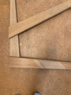

Ich hätte noch zwei Fragen zur Konstruktion:

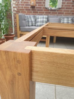

1) die Überblattung der Beine mit den oberen Querstreben: beide Bretter sind 3cm stark, ich hätte die Möglichkeit, wie vom Designer des Tisches vorgeschlagen das Material nur am Bein rauszunehmen (sorry, weiss nicht, wie man das fachmännisch beschreibt) so dass an der Überblattung das Bein beispielsweise nur noch 1cm oder 1.5cm stark ist oder an Bein und Querstrebe Material abzunehmen. was ist besser? (hoffe, ihr versteht, was ich meine).
2) Was wäre die beste Methode, um die Längssreben (wie im Bild angedeutet) mit den Querstreben bzw. Beinen zu verbinden? Einfach Holzdübel 6mm? Pocket-holes und geschraubt? habe beides noch nie gemacht und bin unsicher, was stabil und machbar für mich ist?
Tausend Dank euch! das Tischgestell nimmt trotz einiger Missgeschicke langsam Form an!!

die Zargen gar nicht schwächen.
Bei den Beinen nur max. 1cm abplatten.
Beine mit den Zargen durch Dübel 8 oder 10mm verbinden, ebenso das hintere Brett.
Die Dübellöcher kann man auch als Gestaltungselement einfach von außen durchbohren. Macht die Sache wesentlich einfacher und wirkt m.E. auch optisch gut und passend.

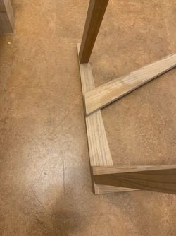

Habt ihr noch ein paar Tricks auf Lager, wie ich die mittig an den Hinterbeinen verlaufende 25cm-breite Längsstrebe, die ja schrägt steht, befestigen / zwingen kann, damit ich sauber schrauben/dübeln kann?
Ein Stück Platte, oder Brett mit Überstand an an die Strebe zwingen soviel Zwischenlagen dazwischen, dass die Strebe mittig zum Tischbein sitzt, wenn dieses auf die angeklemmte Platte aufgesetzt wird.
Falls du es so nicht verstehst, mach ich noch ein Foto, wie es klappt.

hier die Bilder zur Problemlösung.
Oben links die angedeutete Traverse, oben rechts das angedeutete Bein, welches man natürlich auch mit ner Zwinge festklemmen kann.
