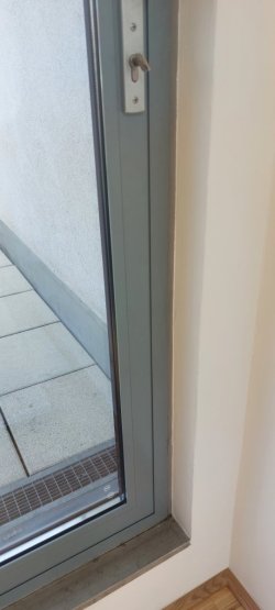

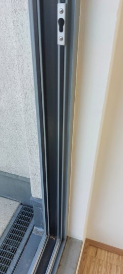

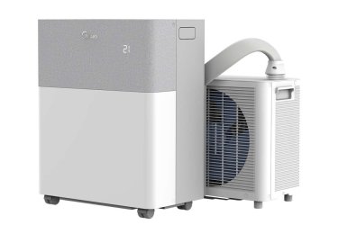

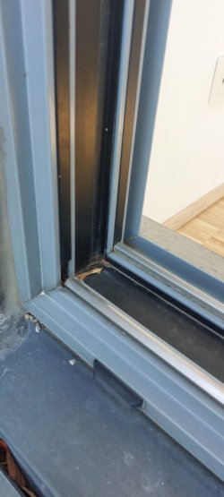

Schönen Abend, ich würde eure Kreativität benötigen. Ich habe ein mobiles Klimagerät. Die Außeneinheit ist über eine Leitung (oval im Querschnitt mit ca 3x6cm und nicht besoners formstabil - sprich sie gibt bei den 6cm um +/- 3mm etwas nach) mit der Inneneinheit verbunden. Die Leitung wird durch eine Schiebetüre geführt. Damit die Schiebetüre nicht offen steht habe ich folgende Grundkonstruktion angedacht:

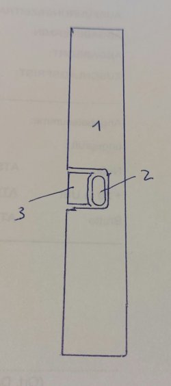

2 Bretter in der Höhe der Schiebetüre decken den Spalt ab (ca 190 x 10 cm) und werden mit einer lösbaren Verbindung auf einer Seite auf den Türrahmen und auf der anderen Seite an die Tür gepresst (somit wäre im ersten Schritt die Schiebetüre offen und durch die zwei Bretter der Innenraum gegen Wind und Wetter geschützt.
Jetzt käme noch der Ausschnitt für die Rohrdurchführung. Hier würde ich einen Ausschnitt im Brett (nr.1) vorsehen, die Leitung (Nr.2) einlegen und über Nut/Feder den restlichen Teil (Nr.3) einschieben. Durch die Nut/Feder ist das alles wieder demontierbar.
Was mir jetzt noch gedanklich fehlt. Wie mache ich auf der Außenseite eine möglichst schlagregendichte Manschette? Und auf der Innenseite ebenfalls eine Art "Lager" damit die Leitung nicht am Holz scheuern kann und die Konstruktion halbwegs dicht ist. Habt ihr da Ideen für Materialien, die man relativ leicht bekommt? Die Leitung ist wirklich etwas unförmig und kein "schönes" Oval.
Ich habe schon an eine Einfräsdichtung gedacht, die scheinen mir aber zu wenig ausgleichend (wie gesagt, die Leitung ist etwas unförmig). Außerdem hätte ich dann in diesen Bereich die Schnittkante direkt dem Regen ausgesetzt. Der Schutz des Nut/Federbereiches wäre auch noch zu überlegen.
Oder habt ihr überhaupt eine komplett andere Idee?

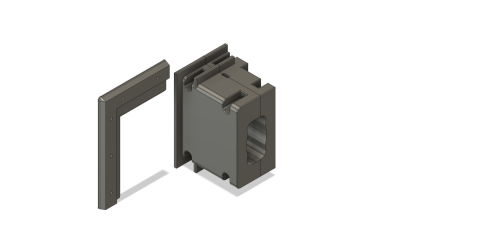

Vielen Dank an alle! Insbesondere @dsdommi für den Tipp für das Kompriband. Das werde ich versuchen. Und @Ankece für den 3-Druck Hinweis.Anbei meine Konstruktion. Die Durchführung ist zweigeteilt und wird mit Schrauben zusammengehalten. Außen kommt das Kompriband (hier habe ich den Ausschnitt etwas größer gemacht) und noch eine Abdeckleiste die auf die Holzkonstruktion geschraubt wird (sieht man links).
Da die Holzverblendungen mit Dichtungen versehen werden und dann "zusammengezogen" werden, ist nur auf der Außenseite die Holzverblendung in der Nut fixiert.
Ich hoffe es passt, da ich noch keinen 3-Drucker habe. Das 3-D Programm (Fusion) hat mir einige Nächte gekostet, aber inzwischen geht es schon halbwegs.
