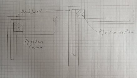

Noch mal ergänzend zu meinem Beitrag 6.
Die Pfosten nach außen zu setzen hat ja mehrere Vorteile. Auch gerade bei der Randabdeckung. Durch Innenpfosten geht dir bei der Abdeckung viel Pflanzraum verloren (siehe Bild). Auskleidung mit Folie und Bodendrahtgitter wird ungleich schwieriger und die Pfosten gammeln schneller, weil sie nie trocken werden. Außerdem ist der Pfosten außen bei einer Mittelverspannung statisch wesentlich besser.

Hallo Ingo,
danke, dass du dir die Mühe mit der Zeichnung gemacht hast. Verstehe deine Anmerkungen. Optisch gefällt meiner Frau und mir die Variante mit den innenliegenden Pfosten leider besser.
Martin

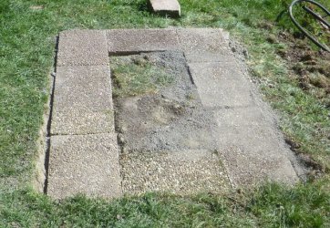

bei dem Bau unseres Hochbeetes bin ich einen anderen Weg gegangen. Pfosten außen haben mir nicht gefallen, Pfosten innen sind unpraktisch und eine echte Herausforderung wenn man die Innenseite mit Noppenfolie auskleidet.
So habe ich mich entschieden das Ganze selbsttragend auf Gartenplatten ohne Pfosten zu bauen. 40 mm Dielen an den Ecken an diagonal geschnittenen Balken in Dreiecksform verschraubt. Die Stellen mit den Gewindestäben sind zusätzlich durch Bretter verstärkt. Das verstreben mit den Gewindestangen halte ich für elementar wichtig. Ohne das verstreben mit den Gewindestangen bekommt das Hochbeet ziemlich schnell einen Bauch - egal wie tief du die Posten eingräbst oder einbetonierst.
Bei deinen 28mm Brettern solltest du im oberen und unteren Drittel einen Gewindestab verwenden
Was ich beim nächsten Hochbeet anders machen werde:
Auf keinen Fall mehr die untere Schicht aus kleingeschnittenen Ästen, Häckselmaterial, Rasenschnitt oder ähnlichem aufbauen. Dadurch sackt die Erde im Hochbeet über viele Jahre extrem ab (und zieht u.U. die Noppenfolie auch mit nach unten). Eine Erwärmung durch die Verrottung der Äste etc. war nicht messbar und zum Kompostaufbau braucht man das in der Tiefe auch nicht.
Stattdessen würde ich die untersten 40 - 50 cm saugfähige Steine (je nach Bestand Ziegel, Hohlblock, Ytong etc) aufschichten. Dadurch setzt sich die Erde im Hochbeet nicht so sehr und lange.
