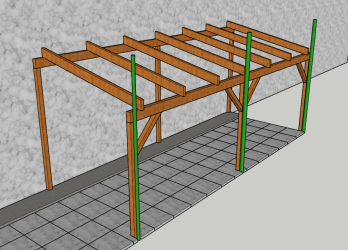

in unserem Tennisverein möchten wir zwischen Hausmauer und Zaun gerne einen Unterstand bauen.
Nun gibt es viele Meinungen vieler "Profis" zu Ausführung und Dimensionierung, so dachte ich mir, ich frage mal hier nach Eurer Meinung, wie man das am besten und einfachsten passend baut. Die Konstruktion soll einfach bleiben und ausreichend dimensioniert sein.
Die Gesamtlänge ist 6,5 Meter und die Breite 2,5 Meter.
  • Steher machen oder Wandpfette?
  • Balkenschuhe und Pfosten generell verschrauben oder Holzverbindungen machen?
  • Träger längs und darauf Querpfosten oder reichen Querpfosten und darauf die Lattung fürs Dach?
  • Ist der Entwurf passend oder etwas total falsch?
  • Welche Dimensionierung der Pfosten und Träger sollte es mindestens haben?
Danke.

Ich antworte Mal auf deine Fragen. Disclaimer: bin weder Zimmerer noch Schreiner.
Kommt denke ich auf die Wand an. Welches Material? Wie stark? Im Zweifel Steher, dann ist man unabhängig davon.
Verschrauben reicht, wenn die die Sparren auf die Pfetten legst, brauchst nicht mal Balkenschuhe.
Man kann das so machen, wie du zeigst, aber dann brauchst du relativ große Dimensionen für die Lattung (ist ja 3m freitragend). Was auf alle Fälle fehlt ist eine Versteifung in Längsrichtung. Bei deiner Konstruktion kannst du aber nicht so einfach Kopfbänder anbringen, da bräuchtest du Windrispe .
Ich würde deshalb eine klassische Konstruktion mit Pfetten, Sparren, Dachlatten machen. Siehe auch mein Brennholzunterstand: https://www.woodworker.de/forum/threads/brennholzunterstand.135976/
Ich habe bei mir: Steher 10x10, Pfetten 10x12, Sparren 6x10, Dachlatten 6x4. Darunter würde ich nicht gehen.
Viele Grüße,
Stefan
Edit: Welche Querschnitten hast du in deiner Zeichnung? Kommt mir alles Recht dünn vor. Und Sebastian hat natürlich Recht, erstmal ist wichtig welches Dach geplant ist. Trapezblech?

Pfosten sind 80x80 in der Zeichnung, Sparren 80x160, Lattung war nur mal Design ohne Überlegung dazu.

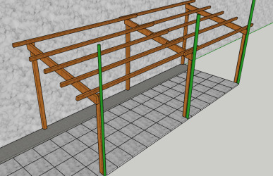

Was haltet Ihr nun davon? 80x80 Pfosten, Rest 80x160, Lattung??
Wie sollte man hier die Sparren fixieren? Von oben Verschrauben oder mit Balkenschuhen? Dann wären Pfetten und Sparren bündig.

Mir wären 80er Steher zu "liadrig" („klein, schmächtig“), wie man bei uns sagt. Würde 10er verwenden. Pfetten dann entsprechend 10x160. Verschrauben reicht, wenn dir das Bündigsein nicht wichtig ist.
11.319
Sparren auf jeden Fall nach vorn über die Pfetten hinausstehen lassen (konstruktiver Holzschutz für Pfetten und Pfosten).
Je nach Trapezblech können die Dachlatten auch einen Meter, oder mehr Abstand haben (Verarbeitungsrichtlinien beachten). Wenn es nicht Runtertropfen soll, beflockte Bleche verwenden.
Das geht leider nicht, da da direkt ein Tennisplatz ist. Die grünen Pfosten auf der Skizze sind die vom Zaun. Da sind nur 8cm Überstand möglich.

Pfosten 10x10 mindestens.
Fundamente hätte ich persönlich seperat gemacht.
Lattung 4x6 S10, Abstand 50cm über Holz, ergibt Lichtemaß von 44cm.
Größere Abstände sind möglich, aber da bekommt man dann schnell Beulen beim begehen.
Es gäbe jetzt noch mehr Einheiten zum Trapezblech.
Zum Beispiel die Tiefsicke im Bereich Traufe leicht nach unten falzen (Tropfkante)
Kann Ich auf Wunsch gerne ausführlich drauf eingehen.
Welche Dachneigung?
5 Grad wären schon gut.
