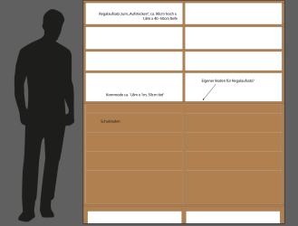

also Hobby-Heimwerker möchte ich mir aktuell einen Bücherschrank aus Kirsche bauen. Das Material dazu habe ich bereits da und auch einige ausgefeilte Gedanken zur Konstruktion.
Die Maße sollen am Ende ca. 2m x 1,8m sein und ich möchte dass der untere Teil aus Schubladen besteht und oben dann ein normales Regal für Bücher.
Meine Überlegung war jetzt, da meine Werkstatt nicht ganz so groß ist, zuerst einmal den unteren Teil als einzelne Kommode zu fertigen (siehe Screenshot im Anhang) und danach das Regal als "Aufsatz" zu konstruieren. Bei einem Umzug würde das den Transport auch deutlich erleichtern.
Ich bin mir nicht ganz sicher, ob der Regalaufsatz einen eigenen Boden haben soll oder einfach z.B. mit Dominos, auf die Kommode aufgesteckt wird.
Oder doch lieber mit Boden (was dann aber mehr wie Ikea aussieht, einfach zwei Kisten aufeinandergestapelt).
Dann weiß ich auch nicht, wie ich sicherstellen kann, dass das ganze auch wirklich hält und kindersicher ist - habe da kleine Zwerglein, die bald herumkelttern werden.
Die Schubladen wären ca. 90cm breit - hier wollte ich von Blum so Schwerlastauszüge holen, damit die auch wirklich sauber ausfahren.
Jetzt wollte ich euch um eure Meinung fragen hinsichtlich der Sinnhaftigkeit dieser Idee bitten. Oder habt ihr vielleicht andere Ansätze als Domino-Löcher zu bohren, um dann das Regal aufzusetzen? So würde ich mir auch die Option verbauen, später die Kommode nur für sich zu nutzen...
Danke vielmals!
Ich bin gespannt auf eure Meinungen und freue mich auch über allgemeine Anregungen dazu.

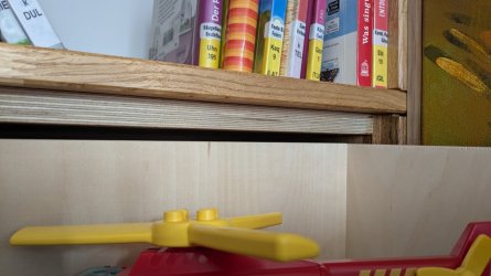

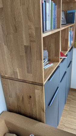

Fast genau sowas habe ich diesen Frühjahr gebaut, allerdings mit Industrieleimholz.
Unten eine Kommode geleimt mit Lamellos. Als oberen Abschluss zwei Traversen jeweils vorne und hinten. Das offene Regal oben drauf mit Exzenterverbindern, geht ja aber auch beliebig anders. Der Boden des Regals ist der "Deckel" der Kommode. Falls ich mal nur die Kommode einzeln nutzen will, muss man nur einen Deckel draufbauen.
Kommode und Regalteil habe ich tatsächlich nur verschraubt.

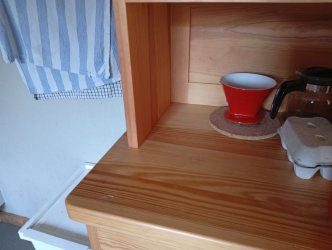

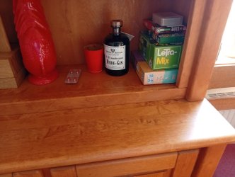

ich gehe mal davon aus, dass das Aufsatzregal nur so 35cm tief wird. Mehr ist eh nicht sinnvoll nutzbar.
Bei einem alten Vitrinenschrank geht der Aufsatzteil unten durch. Großer Nachteil, die obere Fläche des Unterteils ist durch die entstehende Stufe schlechter nutzbar.
Bei meinem Küchenbuffet habe ich das Unterteil einschließlich Platte praktisch als Einzelmöbel gebaut. Der zurückspringende Aufsatz ist unten offen und nur stumpf auf das Unterteil gestellt. Als Sicherung dienen zwei kleine Metalllaschen, die von hinten an Unter- und Oberteil geschraubt sind.
Hält vollkommen problemlos. Eine Rückwand, oder zumindest eine ordentliche Aussteifung braucht dein Regalteil ja auch.

Wow, vielen Dank für die schnellen Antworten!
Ich hatte auch schon überlegt wie Basti nur eine Traverse und dann das Regal mit Boden aufstecken. Aber ich wollte eine Lösung haben bei der ich zur Not das Unterteil als Kommode nur für sich nutzen kann.
Ich denke wie Ingo es beschrieben hat werde ich es machen.
Wenn so etwas anscheinend gut hält, dann gehe ich den Weg. War eben nicht sicher ob so etwas zu instabil wäre, aber wenn das bei alten Buffets auch so gemacht wurde, etc. dann scheint das gut zu sein.
Also tausend Dank! Vielleicht poste ich hier demnächst mal ein Zwischenergebnis :emoji_slight_smile:
