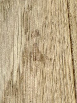

ich hoffe, ich bin hier richtig mit meiner Frage ... Leider hat ein Wärmepumpen-Servicetechniker beim Kompressortausch im Juli den folgenden Fleck auf unserem Parkettboden (Trapa, Eiche weiß gelaugt, gewachst, geölt) hinterlassen. Ich vermute mal, dass das Kompressoröl oder ähnliches ist. Es muss jedenfalls in Höchstgeschwindigkeit in den ca. 2 Jahre alten, eigentlich sehr gut geölten Boden eingezogen sein. Der Bodenhersteller hat erstmal geraten, den Boden zu beobachten, in der Hoffnung, dass der Fleck im Rahmen der laufenden Pflege zunehmend schwächer wird. Leider tut uns der Fleck den Gefallen allerdings nicht wirklich.
Nun meine Frage: Seht Ihr eine realistische Chance, den Fleck noch rauszukriegen ohne den Boden selbst zu beschädigen? Wenn ja, wie? Mit Intensivreiniger? Kaolin? Oder wäre die einzige Chance, die gesamte Diele zu tauschen?

Den bekommt man nicht raus, sodass es wieder so aussieht, wie vorher.
Austauschen.
Wie sollte das auch gehen ?
Der wird wohl kaum einfach nur auf der ersten Oberfläche sein und diese dann auch nicht beschädigt haben.
Das ist mehrfach behandeltes Holz, in das jetzt etwas eingezogen ist.
Wahrscheinlich hat das Öl auch Teile der verschiedenen Beschichtungen angegriffen.
Also nur das Öl auf magische Weise zu entfernen, würde immer noch die beschädigten Oberflächen hinterlassen.

Hier ein verspätetes (sorry!) Update: Die Flecken haben sich am Ende als Gerbsäureflecken herausgestellt. Ich habe sie ca. 1 Stunde lang mit Gerbsäure-Fleckenentferner behandelt und nun sind sie deutlich heller geworden. Danke nochmal an alle!
