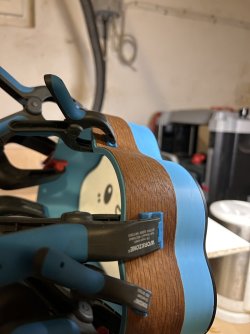

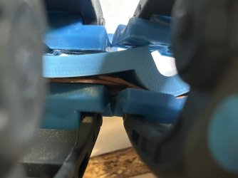

Also. es hat mir jetzt keine Ruhe gelassen. Ich hatte noch einen alten Prototypen der Wolke herumfliegen. Den habe ich jetzt kurzerhand als Vorlage genommen
Ich habe mein Eichefurnier für ~10Minuten im Wasserbad gehabt. Naja.. so halb. Schüssel war nicht groß genug. Aber für das Experiment hat es gereicht.
Es ging wunderbar in einem Schritt herumzulegen. Die Kurven am Fuß waren, wie erwartet, etwas zu eng. Das stört nicht weiter, das passe ich an. Alle anderen Kurven funktionieren einwandfrei.
Kleben habe ich jetzt nicht getestet, aber ich denke das Holz war „trocken“ genug für eine Schicht Kleber. Habe den Kontaktkleber zum Sprühen wie auch einen zum Streichen besorgt. Bei dem zum Streichen habe ich ein besseres Gefühl. Aber wir werden sehen..
Ach. Habe noch eine Erkenntnis erlangen können: Ich habe definitiv nicht genug Federzwingen. Da sorge ich jetzt mal für ausreichend Nachschub :emoji_grin:

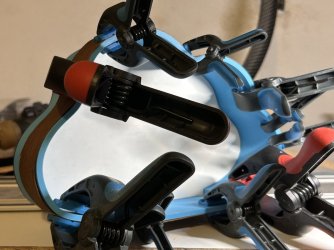

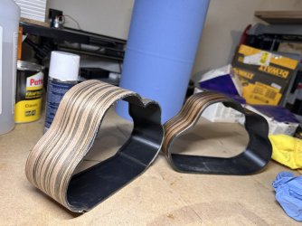

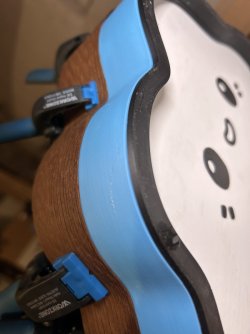

Das 0,6er Furnier ist wirklich ein riesiger Unterschied zum 0,9er. Viel flexibler..

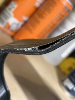

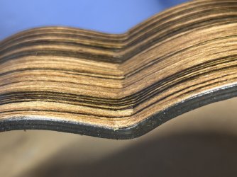

Also habe ich meinen ersten Versuch mit unbehandeltem Furnier gestartet. Das hat schon relativ gut funktioniert. Aber an den engeren Kurven ist es mir gerissen
Beim zweiten Versuch habe ich das Furnier für 30 Minuten über eine Wanne mit Kochendem Wasser gelegt. Die Wanne habe ich dann abgedeckt, damit der Dampf nicht verloren geht. Habe dann alle paar Minuten einen Wasserkocher voll hinterhergekippt.
Das Furnier wurde dadurch etwas weicher. Zusätzlich habe ich die Wolke ein wenig angepasst, um die spitzen Stöße etwas runder zu machen. Das hat dann sehr gut funktioniert. Leider hat in den Kurven fest andrücken nicht gereicht, das Furnier hat sich wieder gelöst. Was ich aber mic nicht gemerkt habe, dadurch hatte ich hohle Stellen. Da hätte ich wohl direkt Klemmen ansetzen müssen, bevor ich weiterklebe

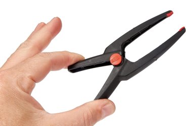

Ich habe mir von Wolfcraft die Spitzzwingen und von Bessey die kleinen Clippix besorgt. Leider sind beide nicht wirklich geeignet für mein Vorhaben. Die Wolfcraft finde ich gut, da ist die Auflage aber einfach nicht geeignet. Mit den Bessey kannste höchstens Socken aufhängen. Die üben sehr wenig Druck aus. Aber da mags ja auch einen Verwendungszweck für geben
Also der Plan ist jetzt, dass ich mir neue Klemmen besorge und vllt eine Dampfkammer aus KR-Rohr baue.
