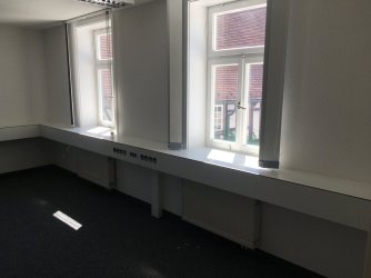

3 Stockwerke Fenstersimse mit Brüstungskanalverkleidung waren 150 m Sims alle Teile 4-seitig gefräst + Löcher
und der Fräser fräst immer noch recht gut.
Bei schwarzem Kern ist das schwarz eher grau aber das Dekor wird immer noch gut und ausrissfrei gefräst.
Allerdings hat meine Spindel 11 KW und ich konnte durch versetzen die Fräserhöhe ausnutzen.
Wenn man immer nur auf den ersten 2 mm fräst könnten es weniger lfm werden aber immer noch deutlich mehr als was jeder HM Fräser schaft
da war teilweise nach 20 -30 m Schicht - die beschichteten von Hoffmanngroup haben etwas länger gehalten aber nicht mehr als 100 m
