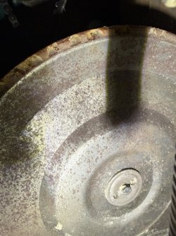

Da (zu meinem Erstaunen) ein Schwungrad verbaut ist, das sogar in der Beschreibung als Verschleissteil beschrieben ist, was ich eigentlich nicht verstehe, da es nichts anderes tut als sich zu drehen, ohne irgendwelche Antriebskräfte entwickeln zu müssen, glaubte ich erst, es sei das das lärmen würde, aber nach Abnehmen einer Abdeckung habe ich Sicht auf das Rad und es dreht sich ganz normal. Ob es trotzdem dieses Rad ist, das rundherum eine Gummibeschichtung zu haben scheint die beschädigt ist (daher wohl die Bezeichnung als Verschleissteil), kann ich definitiv nicht mit Bestimmtheit sagen.

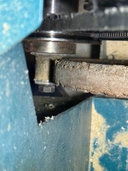

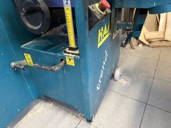

Ich habe die Maschine dann einige Male kurz gestartet, um das Geräusch zu lokalisieren, und es schien aus dem unzugänglichen Kasten zu kommen, in dem der Motor verbaut ist.
Da es 0 Möglichkeit gibt, sich, nicht mal visuell, außer von unten, Zugang zu verschaffen zu diesem Kasten (es ist sehr ärgerlich in solch einer Situation, dass das ganze Gehäuse verschweißt zu sein scheint; nirgendwo eine Schraube zu sehen, die erlauben würde, ein Blech abzunehmen), habe ich mal versucht, mit dem Handy von unten zu filmen und Fotos zu machen. Viel ist da nicht zu erkennen ausser dass es da sonst nichts zu geben scheint als die Säule die die Platte des Dickenhobels trägt und eben den Motor, sodass ich inzwischen bezweifle, dass es von dort kommt.

das "Schwungrad" könnte der Antrieb des Vorschubs sein, also ein Reibrad. Wenn da die gummierte Fläche Macken hat, kann das zu Klopfgeräuschen führen.
Ist das Geräusch denn immer, oder nur, wenn der Vorschub eingeschaltet ist?

Wenn ich den Vorschub ausschalte ist das Geräusch weg; wenn ich ihn einschalte ist es wieder da.
Und dieses Rad läuft wirklich auf einem kleinen Rad das schwer zu sehen ist. Das wäre demnach der Schuldige.

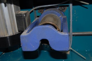

Wenn Du den Vorschub mal abstellst, den Hebel anheben, ziehen und dann in der Position einrasten lassen, siehst Du das der Mechanismus sich vom Reibrad wegbewegt. Dann nur die Schraube öffnen und das Rad tauschen.
das ist ja logisch; da habe ich wohl nur bis zur Nasenspitze überlegt :emoji_wink:
Aber wundern tut mich dass ein Mini-Rädchen von solch einer riesigen Welle angetrieben wird; das, und das Lager, muß dann aber schön belastet werden wenn man es fertig kriegt -was leider schon passiert ist- dass ein Stück sich über das Vorderstück schiebt und beide blockiert sind; und da ist es auch kein Wunder dass dieses Gummi arg in Mitleidenschaft gezogen wird.
