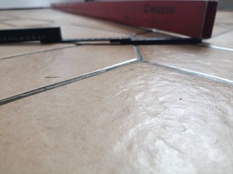

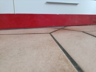

Wir planen unseren Wohn und Essbereich mit mit Klick Vinyl zu verlegen, dass Problem welches wir haben ist, dass der alte Belag (Fliesen) total uneben ist.
Geplant ist Klick Vinyl SPC (Solid Polymer Core) 4,5mm/5mm dicke (je nach Modell) mit intergrierten Trittschall. Verspachteln/ausgleichen kommt leider nicht in frage, da wir 2 Hunde besitzen und diese keine weitere Ausweichmöglichkeit haben.
Laut Hersteller sollten 3mm/m kein Problem darstellen.
Auf den Bildern sieht man die schlimmsten stellen. Was denkt Ihr, gibt es eine möglichkeit dieses irgendwie zu kompensieren? Mit einer weiteren Lage Trittschall, auch wenn es der Hersteller nicht empfiehlt? Mir ist es bewusst das dieses alles andere als Ideal ist, und auch nur eine Zwischenlösung. Wenn die Hunde nicht mehr sind (was hoffentlich noch viele Jahre dauert) kommt der gesammt boden inkl. Fliesen sowieso raus.

es gibt durch aus auch schnelle Spachtelmassen + Epoxi-Grundierungen mit Sand abgestreut.
3mm/1m ist was andere als 3 mm auf 15 cm wie auf dem Bild.
Je nach dem wie man mit dem Brettstoß auf so eine Welle trifft kann das ein Problem sein.

Wenn es wieder entfernbar sein soll empfiehlt sich EPDM Granulat als dünne Schüttung, das ist gewissermaßen scharfkantig und verkeilt sich in den Trittschall. Damit kannst du die Mulden ausgleichen, ohne dass es wandert.
Ich habe Parkett auf Rohbeton gelegt, der ähnliche Wellen hatte. Ich hab den billigsten Trittschall mit der größten Höhe genommen.
Der Boden liegt satt auf, da gibt es keine beweglichen Stellen.
7.610
Statt Pappe gibt es auch dünne Gummimatten oder Streifen. 1mm, 2mm, 3mm dick. Damit könnte man versuchen auszugleichen.
Nur eine spontane fixe Idee.
11.755
so dünnes Vinyl braucht extrem planen Boden und verträgt auch nur sehr dünnen harten Trittschall, sonst brechen sehr schnell die dünnen, spröden Klickverbindungen.
Nachdem ich gemerkt habe, wie leicht sich diese Verbindungsnasen abbrechen lassen, bin ich von dem Fußbodenbelag nicht mehr überzeugt.
Wenn der immer unebene Fliesenboden nicht sehr plan gearbeitet werden kann, wäre für mich Vinyl raus.
