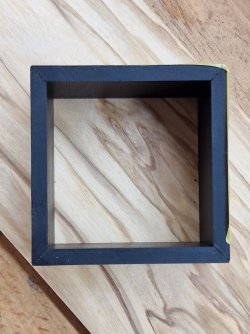

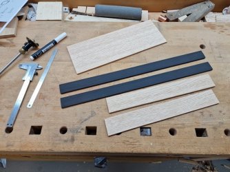

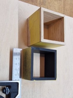

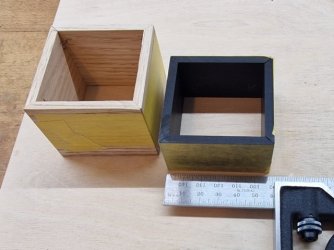

Inzwischen bin ich ein wenig weiter...
Ich habe sicherheitshalber mal ein "Dummykästchen" in Marone mitlaufen lassen.
Und bin der Einfachheit halber auf Abmessungen 50 x 50 mm innen im Lichten gegangen.

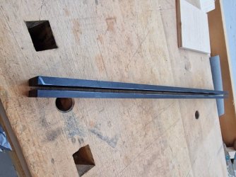

Auftrennen der Leisten auf der Bandsäge ging supergut.
Leisten für die Seitenwände und ein Rest Marone für Deckel und Boden.
Nach dem Vorgebirgs-Auftrennen der Esche neulich schon deutlich besser.
Gehrungen stoßen. Marone ist schon ziemlich spröde :emoji_frowning2:
Original und Dummykästchen sind im ersten Wurf schon "nicht schlecht" - aber so richtig überzeugt mich die Marone noch nicht :emoji_thinking:.
Tierisch spröde, das Zeug. Da bekommt man ja Angst, dass die Gehrungen wegbröseln.
Boden mit Marone.
Da sieht die Olive noch schöner aus. und die bröselt mir nicht weg.
Boden in Olive 1
Boden in Olive 2 - schräg. Vielleicht nicht verkehrt als Kontrast bei dem sonst schlichten Kasten.
Mmmh - ich mach mal den Deckel und schau mal, ob mir noch was schlaues einfällt.
Was meint hier die Schwarmintelligenz?
HG Andreas

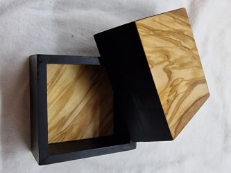

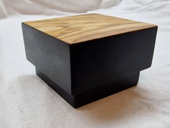

Geschafft!
Ebenscholz - Schiebebox mit Olive.
Eine Schmuckschachtel 50 x 50 innen im Lichten mit übergeschobenem Deckel.
Damit Höhe in Abhängigkeit des Inhaltes variabel.
Box und Deckel je 30 mm hoch alle Teile auf Gehrung.
Bisher auf 600 "hochgeschliffen" und zweimal mit Holzbutter gefinisht.

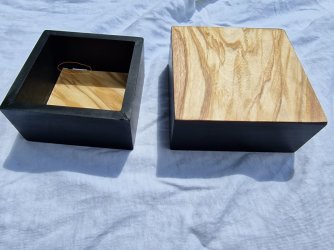

Gelernt:

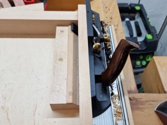

  1. Alles auf Gehrung ist heikel dicht zu bekommen - da muss ich wohl nochmal an mein Shooting-Board ran.
    Vielleicht ist die Variante mit einen 45°-Fräser ja doch eine Alternative.
    Andererseits: Hobeln ist schon schöner :emoji_wink:

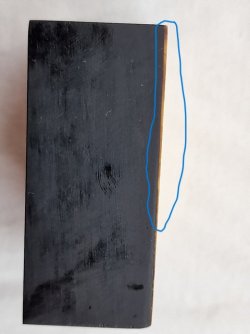

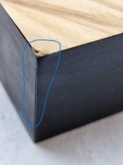

2. 3-fache Vergrößerung ist schon brutal und zeigt eindrücklich die schwächer werdende Sehleistung auf.​

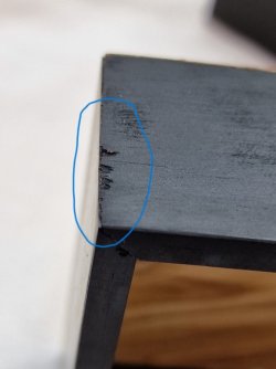

3. "Zurechtpfuschen" klappt schon ganz gut :emoji_thinking: :emoji_wink:
Na ja, da ich ja nun einen Tag früher fertig geworden bin, als geplant, kann ich heute abend und/oder morgen notfalls noch meditaiv ein wenig schleifen, um die ein oder andere Scharte auszuwetzen.
Dank nochmals an @Microberlinia für den Tipp mit dem Schleifen, an @flüsterholz für den Hinweis zum Ölen / Wachsen und @Ankece für das Bestärken bezüglich der Olive
HG Andreas
