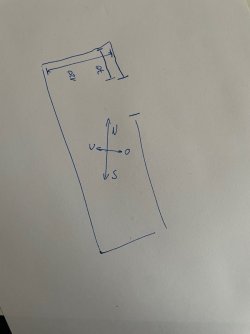

Also Gewicht dürfte kein Problem sein. Der ist nicht freitragend sondern quasi das "Dach" des darunter befindlichen Zimmers. Also im 1 OG ist das Wohnzimmer einen Meter kürzer dadurch ergibt sich der Balkon. Die kurzen Seiten des Balkons zeigen nach Norden/Süden die lange Richtung Westen.
Das Beet steht quasi an der nördlichen Kurzen Seite. Sprich östlich ist die Hauswand von Süden her ist freie Sicht. Das Haus ist noch so 15° in die "richtige" Richtung gedreht, sodass es etwas früher schon Sonne bekommt. Hab mal ne Skizze gemacht.
Ich will halt für die Kräuter nicht mehr 2 Stockwerke in den Garten laufen müssen sondern die direkt an der Wohnung haben und vielleicht wenn die Kräuter irgendwann durch sind für den Winter ein bisschen Salat mit so einem Frühbeetaufsatz sähen.
