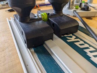

Ich hatte die Schiene gerade noch mal in der Hand. Hier noch mal Bilder fürs Archiv.
Ich meine (hab selbst keine) der Unterschied zur Festool-Schiene ist die markierte Nase, die bei Festool-Schienen fehlt.
Der verstellbare Winkelanschlag von Festool greift dort rein, deswegen passt der nicht. Der nichtverstellbare klemmt an der äußeren Kante, der funktioniert.

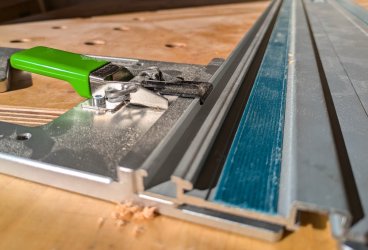

Ich hab (leider) noch ein Update zur Auswirkung des Unterschieds zwischen Makita- und Festoolschienen.
Der Läufer zum Führen einer OF1400 an einer Schiene (heißt: Führungsanschlag FS-OF 1400 - #492601) passt auch nicht. Jedenfalls nicht, wenn man ihn mit der Feineinstellung benutzen will, er hängt dann genau am Makita-Kickbackschutz fest :emoji_frowning2:
Wenn man nur den anderen Griff (dann ohne Feineinstellung) benutzt, geht es, aber da war eigentlich nicht Sinn der Sache, und ich musste mich dann wie so ein Thier von Hand an die volle Breite rantasten und MESSEN!
Ich kauf mir dann wohl doch mal wenigstens eine Festoolschiene :emoji_frowning2:
