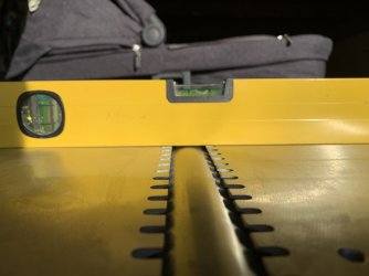

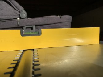

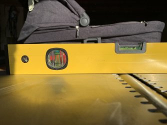

Vielleicht ist es auch weniger, war nur eine Schätzung nach Augenmaß. Meine Fühlerlehre finde ich gerade nicht. Hier ein paar Fotos, ist aber schwierig zu erkennen denke ich.

Das sieht mir nach deutlich weniger als 1mm aus.
Ok ja, ist die Wasserwaage auch wirklich gerade? Mit so einer würde ich jetzt nicht meine Maschine einstellen wollen.
Sieht auch eher danach aus als wäre da die Hohl/Spitzfugen Einstellung "verstellt". Welche Maschine ist das eigentlich?

Ich hoffe es zumindest. Habe es mit einer längeren getestet, selbes Ergebnis. Die gelbe sieht man auf den Fotos aber besser als die silberne. Notfalls kann ich auch noch mein 3 m Richtscheit auflegen :emoji_wink:
Was genau ist denn die Hohl/Spitzfugen Einstellung, das sagt mir leider gar nichts. Bin absoluter Laie auf dem Gebiet. Die Maschine ist von Einhell, TC-SP 204.
