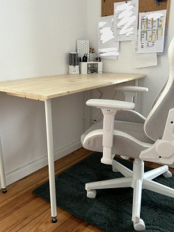

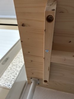

Also - ich war im Baumarkt und wollte besorgen, was mir fehlt. Bin am Holz vorbei und irgendwie lächelte mich die Fichte an - ja ich weiß, weiches Holz und eventuell nicht ganz so geeignet - aber ich hab mir eine neue Platte mitgenommen und die Konstruktion untenrum ebenfalls aus Fichte erstellt. Jetzt muss es nur noch halten.
Hauptsache ich werde jetzt nicht wegen der Fichte gesteinigt. :emoji_sweat_smile:

Achso und die alte Platte steht nun von beiden Seiten lackiert herum und wird tatsächlich etwas gerader. Für den nächsten Schreibtisch dann. :emoji_laughing:

Wo ich den Stuhl, die Rollen und die tollen Pitchpine Dielen sehe:
Harter Bodern= Weiche Rollen
Weicher Boden = harte Rollen.
Man kann so einen Holzboden mit harten Rollen für Teppischboden nachhaltig zerstören!

Einen Schönheitspreis kriegste nicht mit dem Ding, aber das weißt Du ja sicher selber. :emoji_wink:
Das Anschrauben der Beinchen an der dünnen Platte ist nicht wirklich glücklich.
Aber, lass mich raten: Das Ding muss halten bis Studienende? Wenn's so ist, um beim Beispiel zu bleiben, und die Regelstudienzeit nicht wesentlich überschritten wird, wird's schon bis dahin halten. :emoji_wink: Seitliche Bewegungen vermeiden ist auch hilfreich.
Hast Du die Platte zuschneiden lassen oder selber zugeschnitten? Eine gute Idee wäre imho gewesen, die Enden der Platte mit Plattenabschnitten (dann natürlich in der gleichen Maserrichtung) aufzudoppeln. Vulgo: jeweils einen Plattenabschnitt von der Breite bis zur Leiste unterleimen. Zwingen kannst Du dabei durch Schrauben von unten ersetzen.
An diese Konstruktion dann die Beine schrauben, die Schrauben können dann wenigstens halbwegs ernst zu nehmend lang sein. Kannst Du aber auch nachholen, wenn Du die ersten rausgerissen hast.
Stärkeres Fichte-Leimholz hätte auch nicht so viel mehr gekostet.
Das ist vollkommen richtig. Neue Rollen sind bereits bestellt, bis die ankommen, muss der Teppich herhalten.
Wenn er überhaupt die drei Jahre halten muss. Wir erwarten gerade unser drittes Kind, weshalb im Schlafzimmer etwas weniger Platz ist, als eigentlich möglich. Bis das Küken im eigenen Zimmer schläft, muss der kleine „Schreibtisch“ reichen und halten. Danach darf es dann ein ordentlicher Schreibtisch werden. Bis dahin kann ich ja noch ein paar mal üben. :emoji_grin:
Oh und die Dielen sind wirklich toll!
Einer der wenigen Gründe, weshalb ich mich in die Bude hier verliebt hab.
Perfekt!
