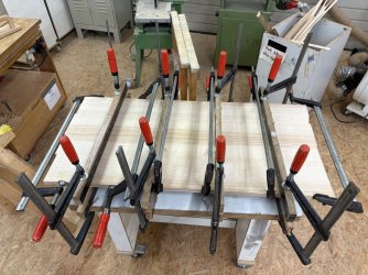

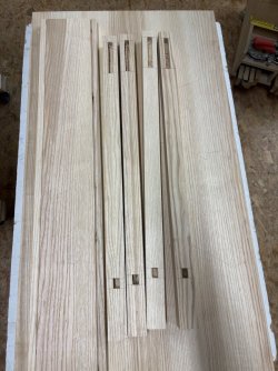

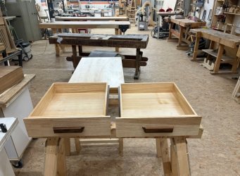

Aktuell arbeite ich am Ersatz zweier Schranktüren aus Esche mit Rohmaß 230x50cm. Die gekauften Bohlen vom Holzhändler waren 410-420cm lang. Also fast die Hälfte Verschnitt. Als ich das erzählte hat mich meine große Tochter sogleich daran erinnert das sie noch einen kleinen Schreibtisch braucht. Ideale Ausnutzung der Reste! Das Tischchen soll 100x55cm groß sein. Stärke ungehobelt war 26-28mm und ausgehobelt dann 23m. Die Tischplatte besteht aus 4 Lamellen.

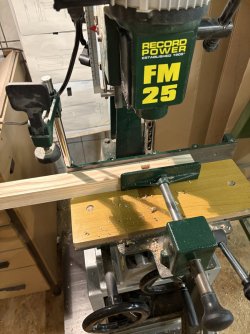

Die Tischbeine sind aufgedoppelt und auf 40x40mm ausgehobelt. Zapfenlöcher habe ich wieder mit mit der Record Power FM25 ausgestemmt. Was für eine tolle Erfindung!

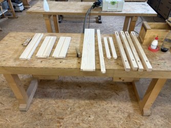

Die Zargen sind 14cm hoch weil sie zwei Schubladen beherbergen sollen. Unten sind noch 3 Leisten zur Aussteifung vorgesehen. Funktioniert auch als bequeme Fußablage. Alle Zapfen sind mit der FKS abgesetzt. Das geht schnell und ist genau.
Die zwei Schubladen laufen in Nuten. Auch mit der Kreissäge gemacht und mit dem Simshobel nachgearbeitet. War zu faul die Oberfräse auszupacken. Das Mittelbrett wird später mit 3, 4 Dominos an der Tischplatte befestigt.
Heute noch die Linke und Rechte Seite verleimt.

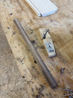

Während der Leim trocknet hab ich mir Gedanken zur Front gemacht. Die Schubladen sollen bündig mit der Front abschließen, aber die Fuge verdeckt sein. Daher schließen Schublade zu Zargenleisten mit 22,5° Schräge ab. Nur ein sauberer Schnitt sah mir nicht stimmig aus und ich hobelte noch fix eine Schattenfuge dran. Aus Nussbaumresten hab ich fix zwei Griffe gebaut. Die 22,5! Schräge wiederholt sich.
Fortsetzung folgt...

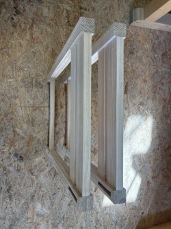

Nach dem Schnitzer letzte Woche habe ich das Gestell nochmal gebaut und diesmal drei Mal hingeschaut vorm Verleimen.
Passt wie geplant. :emoji_slight_smile: Jetzt kann verleimt werden.

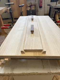

Heute ging es weiter mit der Befestigung der Mittelzarge für die beiden Laufleisten. Tischplatte hab ich danach mit Nutklötzchen befestigt. Diesmal hab ich es mir besonders einfach gemacht und die Nutzklötzchen mit der Domino erstellt. Die Fräsung im Klötzchen ist in Stellung 1 und sitzt super fest. Die Fräsung in den Zargen ist in Stellung 3 und hat damit zu jeder Seite 2mm Luft nach links und rechts. Das hatte ich in der Vergangenheit auch schon viel komplizierter gelöst.

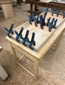

Dann noch Bretter an der Bandsäge auftrennen für die Schubkästen und Böden. Boden einnuten und die Schubladen auf Gehrung verleimen.
Morgen nur noch Leisten zur Führung ankleben, Schubladenfront montieren, schleifen und ölen.

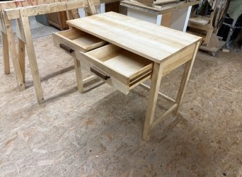

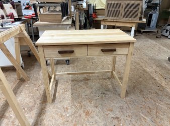

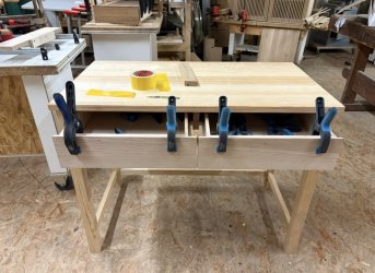

Heute Projektabschluss! Die Schubladen fix geschliffen und Laufleisten außen angeklebt.

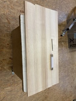

Danach die durchgehende Front in der Mitte geteilt und an den Schubladen befestigt. Doppelseitiges Klebeband fixiert die Position und gehalten wird es endgültig mit je zwei Schrauben.
Nach Montage der Griffe alles Ölen. Fertig!

Die gezeigte Schubladenführung regt ja zum Nachfragen an. Was ist da das Konzept? Ist ja weder das System mit Streif- und Kippleiste noch das kombinierte..
Edit: Variation einer Nutleistenführung? Und deine beiden Holzleisten bilden die Nut?

Moin, danke für's Zeigen, ist schön geworden! Aus was sind denn die Schubkastenböden?

Die Schubladen sind aus nur 11mm starkem Material gebaut. Nicht genug Stärke um eine Nut einzufräsen. Daher zwei Leisten aufgeklebt um eine Nut zu bauen. Die Führung sieht man im Beitrag vom Montag wo der Tisch kopfüber auf der Werkbank stand.

Die Böden sind einfach 7mm Esche und drei Brettchen pro Schublade. Umlaufend eingenutet. Waren Reste die ich auf der Bandsäge aufgetrennt habe. Es sind noch ein paar Reste übrig. Vielleicht baue ich daraus noch einen Stiftehalter oder Organizer. Man will ja alles aufbrauchen. :emoji_wink:

Ich finde den Schreibtisch sehr schön, und Esche ist ein tolles holz, das ich auch sehr gerne verarbeite!
Wie ist denn die Sitzsituation? Die Schubladen sind ja relativ hoch, hast Du noch genug Platz unter dem Tisch? Ich plane auch einen Schreibtisch, bin mir aber aus dem Grund noch nicht ganz klar über die Gestaltung.

Tischbeine sind 75cm hoch zzgl. Tischplatte 23mm. Die Zargen sind 14cm hoch. Vorher hatte ich mit einem normalen Stuhl 45cm Sitzhöhe getestet wie man sitzt. Da sind zwischen Oberschenkel und Zarge noch 2-3cm Platz. Passt also für einen Erwachsenen mit 179cm. Meine Tochter ist kleiner und wird mit 15 auch nicht mehr so viel größer. Also ganz normale Sitzposition.
