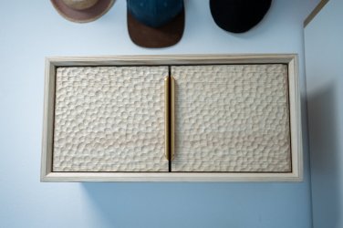

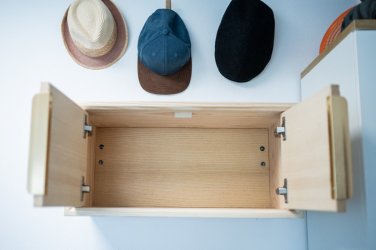

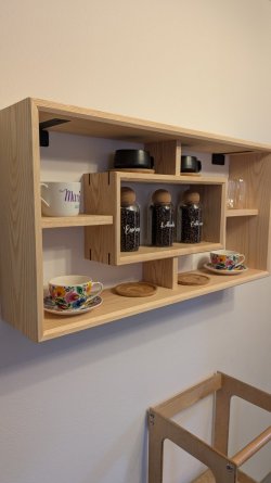

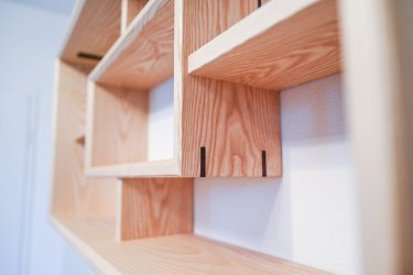

Guten Morgen zusammen,

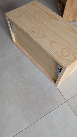

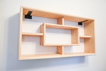

Meine erste Projektvorstellung. Ich beschäftige mich jetzt zwar schon eine Zeit mit dem Hobby Holzwerken, habe allerdings immer eher kleinere Sitzmöbel oder ähnliches gebaut. Ich Versuche mich mit jedem Projekt an etwas Neuem.
Seid nicht zu hart zu mir
Beim Hängeschrank wollte ich die Arbeit mit Beschlägen üben und habe dabei auch das erste mal funiert. Außerdem habe ich mit Struktur experimentiert.
Beim Regal war der Fokus auf sauberen Gehrungen in Massivholz, sowie dem Eck Akzent in kontrastreichen Holz.
Größtes Handicap ist das fehlen eines eigenen aAbricht Dickenhobel, so dass meist einige Tage vergehen bis das Projekt abgeschlossen ist. Manchmal führt das schon zu Ungenauigkeiten im Ausgangsmaterial.
Ich glaube trotzdem das es dafür ganz gut geworden ist. Also damit nun zu den Fotos.

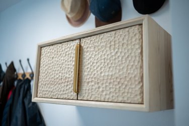

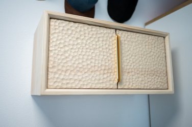

Wie schon von saw geschrieben. Und noch: mir gefällt die Türenoberflächenstruktur. Mal was anderes.
Mottek
8. Oktober 2009
11
Münster
schließe mich den Vorschreibern an - beide Stücke gefallen mir richtig gut (die durch die Farbe sehr betonten Regalaufhängungen sind halt Geschmackssache :emoji_wink:, korrespondieren aber mit den dunklen Federn).
Könntest Du noch einen Satz schreiben, wie Du die schöne Türstruktur umgesetzt hast?
Danke und Gruß, Ralph
13. März 2018
1.472
Leipzig
Also die Struktur habe ich mit dem Arbortech Ballgauge und einem Winkelschleifer gemacht.
Ich freue mich über das positive Feedback. Das Motiviert mich
Die Türen vom Schränkchen gefallen mir ebenfalls sehr gut. Ich habe mal auf einer Messe eine Showvorführung mit den Arbortech Produkten gesehen. Aber darauf wäre ich jetzt nicht gekommen. Kreative Nutzung der Flex!
