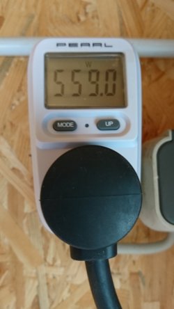

Ich habe meine 2x440W Module erst seit ein paar Tagen aufgestellt, aber da war es ja immer so 30 bis 34°C und der lief bisher ohne Probleme. Ich werde mal die Temperaturen überprüfen wenn es wieder heiß wird, heute hat es hier kühle 25,7°C mit angenehmen Luftzug.

Gut möglich dass er bei mir schon ausgefallen ist, genau weiß Ich es nicht.
Mein BKW befindet sich auf einem Nebengebäude und der WR hängt unter nem Modul, in diesem Nebengebäude wird auch eingespeist.
Ich sehe am Stromzähler im Haus wieviel Strom Ich einspeise, also verschenke und an der Einspeisesteckdose habe Ich einen Zwischenstecker, wo man den aktuellen Ertrag ablesen kann.
Da schaut man aber auch nur alle 2 Tage mal drauf.
Gelesen habe Ich aber schon oft, dass sie sich bei großer Hitze abschalten und bei Normaltemperatur wieder in Betrieb gehen.

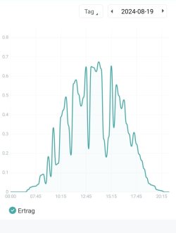

Könnte ich bisher bei meinem nicht feststellen. Hab das W-Lan Modul für mein Hoymiles.

So kritisch ist das nicht. Wirklich warm wird meiner, auch bei 36°C Außentemperatur nicht. Sehe ich unproblematisch.

10.682
ich kenne nicht alle Wechselrichter, aber was ich weiß, dass üblicherweise Wechselrichter bei hoher Temperatur nicht abschalten, sondern die Leistung reduzieren.
