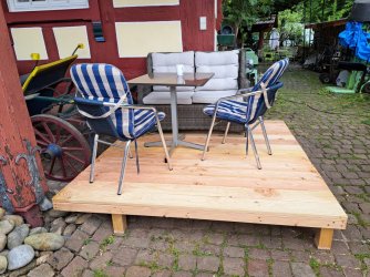

Heute Nachmittag auf die Schnelle eine kleine Terrasse 2x2m gebaut, musste schnell gehen weil am Abend ich schon darauf sitzen wollte.
Douglasie Dielen und UK vom Bibermarkt - meine Güte was für eine unterirdische Qualität.
So jetzt aber muss ich sonst wird mein Cappuccino kalt.
Gruß Andi
HolzandMore
16. Januar 2023
1.911
8. Längengrad
Ein paar Details vielleicht. Habe ca 18cm Gefälle vom Hof. Vorne und etwa mittig je 2 kurze Pfosten mit der UK verschraubt. Stirnseite haben die Pfosten ein Brett aus Eiche erhalten.
Dielen mittig mit je 1 Schraube pro UK Holz verschraubt, vorgebohrt. Das ganze ist ziemlich Wettergeschützt durch eine Balkon darüber.

Ich halte Dein Konstrukt für eine böse Falle.
Da liegt schnell einer auf der Nase (oder einem anderen Körperteil).
Wer runterfällt ist selbst schuld :emoji_grin:
Ich halte es so eher optisch für eine Katastrophe.
Unten zwei Sockelbretter, eine Brüstung, gestrichen im Farbton der Hausbalken und es wirkt wie aus einem Guss.

Da gehe ich voll mit ,mit der Optischen Katastrophe, hätte mir was passendes zum Gesamtbild überlegt. Das Gebäude ist ja nun wahrlich keins von der Stange....
12.583
Wenn es in zwei Jahren vergraut ist, dann passt es besser.
Ansonsten hätte Ich das auch anders gemacht.
9.714
Ich gebe Dir recht und habe auch, nach dem Abschicken, bedauert keine schonende Einleitung gemacht zu haben.
Aber auf der anderen Seite ist unser Andi kein kleines Kind und ich würde vermuten dass er selbst schon verstanden hat dass seine Lösung "Mängel" hat.

Ne überstehende Umrandung würde Abhilfe schaffen, vielleicht in Form von Pflanzkästen.
Hmm, mit Pflanzkästen bleibt halt von 2x2m nix mehr über.
Ansonsten finde ich die Konstruktion genauso fragwürdig.

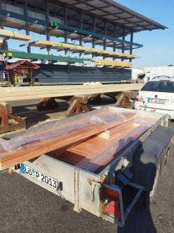

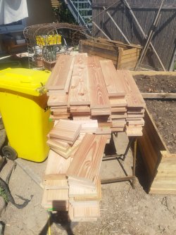

Ich hab vorher Douglasie vom örtlichen Baustoffhändler geholt. 27x143x5000 gehobelt + gefast für 2€/LFM (Restposten/ B-Ware).

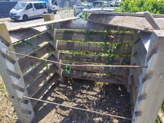

Gibt zwei Komposter :emoji_grin:
Dass ich im HornGlobBiberObi Komklamat Holz kaufe, da muss mir schon ne Zecke in den Hod...ack beißen, sorry.
P.S. ganz vergessen, konnte ich vor Ort auch auf der Kappsäge (unter dem Dach mit roteer Einfassung) Paketweise (Waren immer 3 im Paket, pro Schnitt 6 Dielen) auf Länge sägen.
P.P.S. die langen Teile hab ich bei nem Kumpel abgeworfen, gibt ein Hochbeet.

Ihr macht euch Sorgen...
So sieht es momentan aus:
und vorne kommt noch ein Geländer hin. Zufrieden?
Und war wirklich nur etwa 3h Arbeit, die Bretter musste ich nicht zusägen, hab ich passend gekauft. Und 2 Jahre dauert es auch nicht bis es vergraut. Warum soll ich auf das Holz Farbe schmieren damit es zum Haus besser passt?? Ihr habt also wirklich Sorgen.

hab ich ja bereits geschrieben. Gesamtkosten mit UK waren 227,- Euro für das Holz.
Sorry hatte ich scheinbar überlesen.
Das waren jetzt 200€. Die langen (hab ich nur Transport-gerecht in der Mitte auf 2,5m gekappt, ist für Ersatz an meiner Pooltreppe [wenn nötig, bisher nicht] und die Komposter).
Hätte auch noch so Beton-Formteile für einen dritten Komposti (brauchts nicht).
