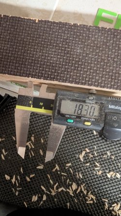

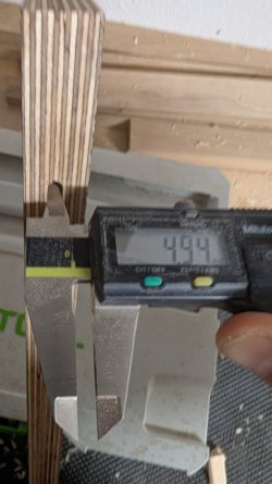

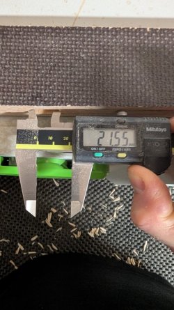

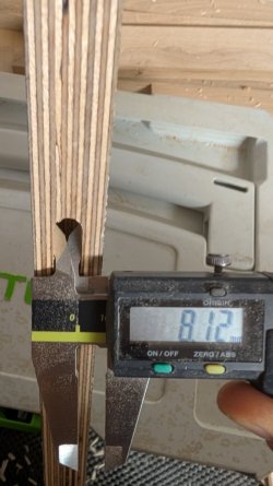

Guten Abend zusammen,
Ich habe eine gebrauchte Domino Df500 in allgemein gutem Zustand gekauft und habe nun eine Frage. Ein 5 mm fräser war dabei der schön enge Fräsungen erzeugt. Einen 8mm Fräser habe ich mir noch dazu gekauft und der produziert etwas weniger straff Sitzende Fräsungen. Wie sollte es denn nun sein ? Ist es eine normale Toleranzbreite oder hat die Fräse einen Weg ?

Ich hole es nochmal hoch. Vielleicht kann jemand nachmessen oder berichten wie es bei ihm ist mit dem "Spiel" zum Domino Dübel.

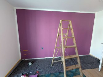

Wollte nochmal Rückmeldung geben. Habe auch Goldband benutzt und erst den Übergang mit weißer Farbe gestrichen. Ist sehr gut geworden. Danke nochmal allen für den Tipp (habe das Zitat nur exemplarisch ausgewählt, damit man den Kontext erkennt).
Das heißt auf der Baustelle unter den Handwerkern Gold -"Brand"!
