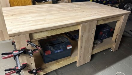

Eher Werk- als Hobelbank :emoji_slight_smile:
10/10 Kiefer-KVH als Unterkonstruktion. Arbeitsplatte 40mm Buchen-Leimholz. 198 x 113.
Steht in der unbeheizten Garage.
Die Arbeitsplatte(n) sind 60cm breit und wurden von mir stumpf verleimt und auf 113cm Breite gebracht. Die Tauchsäge hat ziemlich gelitten. :emoji_grin:
Ich habe hier zwar schon gelesen, dass Buche-LH eher suboptimal als Arbeitsplatte geeignet ist. Da ich aber sehr günstig an die Platten gekommen bin, waren sie alternativlos.
Nun meine Frage:
Wenn ich die Platte an beiden Enden und in der Mitte mit 40mm Runddübel an der Unterkonstruktion befestige, sollte sie genügend "Luft" haben, um sich Luftfeuchtfeuchtigkeit und Temperaturschwankungen anzupassen, ohne dass sie reißt.
Kommt darauf an. 3 Dübel in Längsrichtung (mit der Faser) sollte nichts passieren. Mehr als 1 Dübel Quer zur Faser sperrt die Platte, dann wird das nicht funktionieren.

Damit Du die Platte nicht nur mittig befestigen kannst, würde ich mir schon eine Lösung ausdenken, welche die Platte an den Ecken auf die Unterkonstruktion zieht, aber dennoch die nötige seitliche Bewegung zulässt, also die Platte nicht sperrt. Da gibt es ja eine ganze Reihe Möglichkeiten, auch sehr einfache. Bei einer reinen Befestigung auf der Mittelachse besteht die Gefahr, dass die Platte sich auch ein wenig wölbt, also nicht überall plan aufliegt. Dass sie sich bewegen wird, hast Du ja schon erkannt. Dass sie nicht wissen kann, dass die Bewegung nur strikt in einer Ebene erfolgen darf, dürfte ja auch einleuchten.
