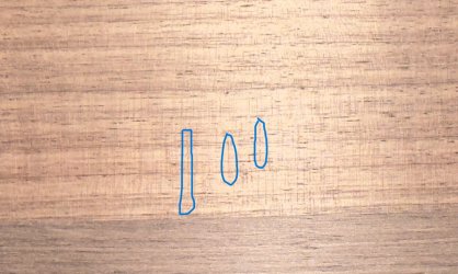

Hallo zusammen, ich habe mir eine Leimholzplatte gekauft und bin mir nicht sicher, was das für „Einkerbungen“ sind die quer zur Maserung gehen? Wenn ich mit dem Finger darüber gehe, spüre ich diese auch nicht.

Meinst du die Querstreifen, von denen ich ein paar markiert habe?
Das sind die Markstrahlen im Holz die hier radial angeschnitten wurden.
LG Gerhard

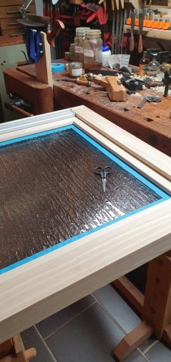

Jetzt hab ich gerade, bei der Suche nach Fenstersilikon, gelesen, dass Silikon von Sika nicht für strukturiertes Glas geeignet ist. Könnte das der Grund sein, dass hier kein Silikon verwendet wurde?
MarcBerlin
12. April 2022
1.070
Silikon hält auf Ölfarbe, wenn diese gut durchgetrocknet ist. Das ist allerdings erst nach recht langer Zeit der Fall.
Bei strukturiertem Glas sind prinzipiell randsaubere Fugen schwierig. Warum speziell Silikon da ein Problem darstellen sollte, wüsste ich nicht. Insgesamt wird aber in der Glaserei zunehmend von Silikon auf Polymer umgestellt. Letzteres ist halt überstreichbar und hat auch sonst nur Vorteile bei sonst sehr ähnlichen Eigenschaften. Es ist lediglich nicht so schön glättbar, wie Silikon, aber der Glaser glättet ohnehin nicht und über den Umstand mit dem Abkleben können Dicht-Profis auch nur lachen. Ich bin immer wieder fasziniert, wenn ich Routiniers eine Fuge aus der Hand perfekt ziehen sehe. Und wünsche mir so sehr, dass das auch zu können, denn ansonsten ist es einfach eine nervige Arbeit. Ich spreche hier von Verglasungen; im Fliesen Bereich glättet natürlich auch der Profi und hier ist auch Silikon weiter der gängige Dichtstoff. Abgeklebt wird dort allerdings auch nicht. Das ist wirklich den Heimwerkern überlassen, zu denen ich mich in der Hinsicht leider auch zählen muss.
