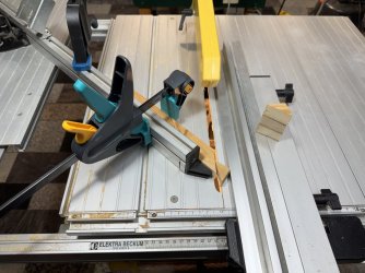

Darf ich fragen, was Dir an der UK zu ungenau ist? Ich bekomme insbesondere mit der Zugfunktion wiederholgenaue, präzise Schnitte hin.
Ich habe das Problem, das ich bei 45 Grad schnitten, um ne kleine Box zu bauen, die Wiederholgenauigkeit nicht passt, beim verleimen passt es nicht. Ich hab die Säge bestimmt schon 15 Jahre, nun darf langsam was neues einziehen :emoji_wink:
Das kann ich überhaupt nicht nachvollziehen. Die Säge ist hier mit dem Universalanschlag so präzise wie die Mafell Erika.
