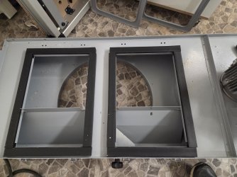

Zunächst: Ich hab eine Felder AF22 und hab dort erstmal die Halter für die Beutel abmontiert:

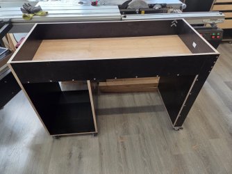

Anschließend das Fahrgestell gebaut:

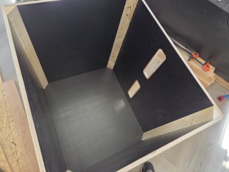

Da gehören noch Ausschnitte für den Späneauswurf und den Motor rein. Gleichzeitig hab ich mir Abstandsklötzchen aus Sperrholz und Gummi gebaut, auf denen liegt die Anlage später. Das war nötig, da die Unterseite der Absaugung ungleichmäßig hohe Rippen hat und dort, wo die Spänesäcke normalerweise sind, zwei Metallbleche ein paar cm rausragen. Anschließend der Spänebehälter, da kommt dann später der Sack rein. Wenn ich denn einen hätte...

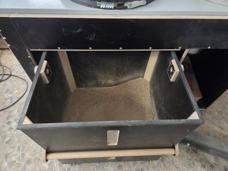

Anschließend, die Mechanik der Arretierung. Wer schonmal Reinluftanlagen näher betrachtet hat, dem wird das vermutlich bekannt vorkommen.

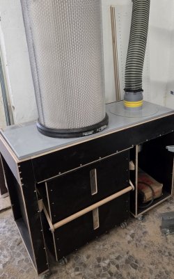

Und fertig:
Löcher abgeklebt und es funktioniert sogar ohne Beutel :emoji_wink: Wenn der Spänebehälter reingeschoben ist sieht man nicht viel durch das Schauglas, vielleicht mach ich mir da noch eine kleine batteriebetriebene Leuchte rein, die dürfte auch beim saubermachen helfen.
