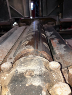

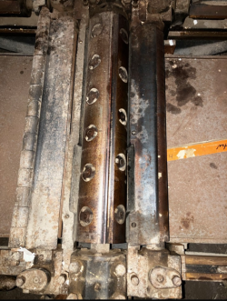

Hallo, ich bin neu hier und hoffe ich bin jetzt im richtigen Thread.
Ich bin Zimmermann und kurz davor mir eine Kombimaschine Abrichte/Dickenhobel zu kaufen bei der ich mir aber unsicher bin, ob es sich bei dem Objekt meiner Begierde, nicht um eins mit Klappmesserwelle handelt. Nach dem was ich gelesen habe, könnte das gut sein aber ich wollte mir gerne nochmal Fachmeinung einholen.
Vielen Dank schonmal im vorraus !
7.705
Gibt Inzwischen so viele ordentliche Maschinen mit Streifenhobelmessern auf dem Gebrauchtmarkt, womöglich noch mit geschlitzten Tischlippen (viel leiser) und oft nicht so viel teurer als so ein alter Hund wie du ihn da angeboten bekommen hast. Diese ganz alten Dinger sind leider keine Zeit mehr wert.
