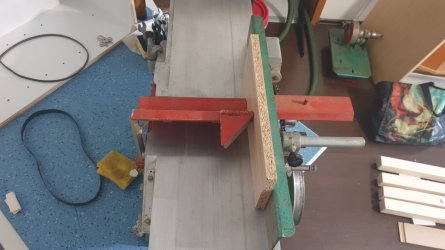

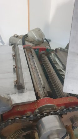

Guten Tag liebe Gemeinde.

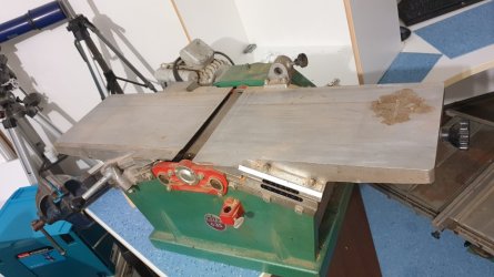

Ich hab mal wieder eine Kity hier rumliegen. Diese würde ich gerne wieder flott machen.
Leider oder auch Gott sei dank(?) Sind nicht original Messer und Messerwaltze verbaut. Die Messer haben an einer Stelle eine besonders tiefe Abnutzung. Meine Fragen währen:
1.Sind diese Messer + Walze sicher bzw. sicher genug?
2. Wie nennt sich diese Bauart der Messerhalterung und ist sie .evtl ein kity Original oder hat da schon jemand vor mir restauriert.
3.Ist es sinnvoll ein Messer in solchem Zustand zu Schärfen. Hab eine Tormek und könnte da ein paar Stunden damit opfern.

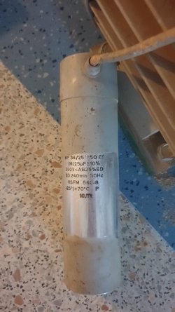

Das ist jetzt nicht direkt gut plaziert hier, aber vielleicht weiß das jemand. Der Original Kity Motor mit Kondensator 220V Läuft schlecht an braucht manchmal einen Schubser dann läuft er paar Sekunden langsam befor er auf betriebs Drehzahl beschleunigt.
Klingt das nach defekten Kondensator oder sind das die Wicklungen oder gar der normalzustand?

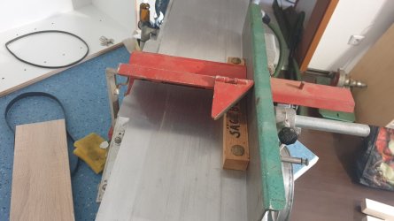

Vorab da Dir ja Deine Sicherheit am Herzen liegt. Ist die Abdeckung der Welle eine Schutzbrücke, Gliederschwingschutz oder ähnliches vorhanden? Wenn nicht erst was besorgen ansonsten keinen weiteren Gedanken an die Maschine verschwenden.

Der Wellenschutz obwohl alt ist vorhanden, siehe Bilder. Sicherheit ist auf jeden Fall ein Ding, aber alles muss im Rahmen sein. Hab nur zu viel Geschichten hier gelesen von wegfliegenden Messern.

Messer werden keine wegfliegen ist ne Keilwelle. Klappenmesserwelle gab zum Produktionszeitraum der Kity nicht mehr. Selber schleifen würde ich nicht empfehlen da ja die Schneide eine Gerade sein sollte, stelle ich mir von Hand an der Schleifscheibe etwas schwierig vor, empfehle Schleifdienst/Schärfdienst.

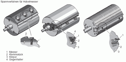

Keilleistenwelle mit Streifenmesser, zulässig und sicher. (siehe mittleres Bild Grafik.
Original.

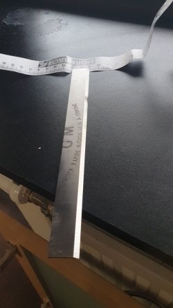

Ja, sind doch breit genug, aber nicht auf der Tormek sondern z.B. hier:

Ist das wirklich so günstig die Messer zu richten?
Ja, kein Fake; da lasse ich seit Jahren alle Werkzeuge schärfen.
Mit einem Satz Streifenmesser kommst du ja nicht weit; einen Satz mindestens auf Reserve,
sonst verbringst du deine Freizeit mit schärfen statt hobeln.

Dachte ich mir schon. Hast du eine Quelle wo ich diese Messer erwerben könnte. Ich glaube das sind 200mm x 2,5mm x 20mm.
Verbringe ich dann nicht meine Freizeit mit Messer einstellen oder gibt es da eine lehre?
Hab leider auch keinen Erfahrungswerte wie lange solche Messer halten. Hab hier meistens Konstruktions Holz ala Fichte und selten mal Buche oder eine Eichen Palette zum abrichten.
