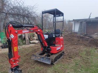

Gut im Moment etwas weniger da ich den Außenbereich umgestaltet (Im Moment eher Erd- , Baggerarbeiten, Fundamente gießen und mauern) wenn es dann an den neu aufzubauenden Geräteschuppen mit angeschlossener Gartenküche geht werden die Maschinen wieder mehr Holz sehen.
In dem Zug ist auch wieder eine Maschine chinesischer Bauart hier eingezogen :emoji_grin:
Macht was er soll der kleine.
