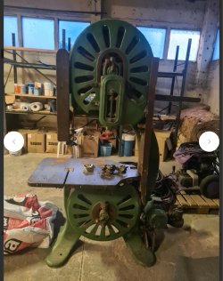

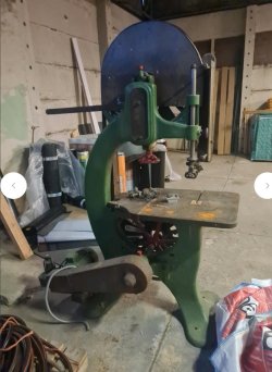

ich habe mich hier angemeldet, da ich über Google einige Beiträge zum Thema Kirchner Bandsägen gefunden habe, vor allem von Herrn U.Tho.
Bei mir stand das Thema Bandsäge auch im Raum und nun habe ich auch Maschine der Marke Kirchner in der Werkstatt stehen.
Leider finde ich kein Typenschild oder ähnliches, es gibt wohl mehrere Modellvarianten, HNA, HNC (woran kann man die unterscheiden?)

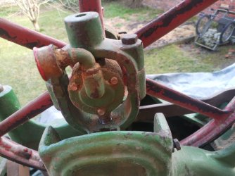

Nun bin ich zwar nicht mit zwei linken Händen verflucht, aber komme nicht aus dem Handwerk sondern sitze im Büro und ich stelle mir die Frage öffne ich die Lager und reinige diese oder besser nicht :emoji_slight_smile: Also kann man da viel verkehrt machen?
Der dritte Punkt betrifft das Gewicht auf dem Spannarm, der fehlt bei meiner Maschine scheinbar, weiß jemand wieviel Kg man da in etwa ranhängt?
Ps. der Rollendurchmesser beträgt 700mm.

Wenn es sich noch leicht drehen lässt, würde ich nix öffnen.
Die Staufferbuchsen sind wie kleine
Fettpressen. Auf dem gewinde rein drehen und es wird fett an die Schmierstelle gedrückt.
Wenn sie sich leicht drehen lassen, ist das Fett noch nicht zu hart geworden.
Zum Gewicht kann ich nix sagen.
Grüße Micha
Mitglied 132096
Hallo und herzlich willkommen hier im Forum.
Ich hab auch so einen Dinosaurier bei mir in der Werkstatt stehen. Meine Bandsäge ist zwar von Bäuerle, aber bis auf die Bandspannung sehr ähnlich. Die Säge ist schwer. Meine wiegt ungefähr 1,2 tonnen. Das wird deine auch in etwas auf die Waage bringen.
Nur die Lager öffnen bringt nicht viel. Wenn dann müssen die Räder runter und die Lager ausgebaut werden, damit du sie waschen kannst. Allerdings sind das Standardlager, die sehr günstig zu haben sind. Wenn die Lager ausgebaut sind, kannst sie auch gleich wechseln. Dann ist es eh schon egal.
Deswegen würde ich nur neues Fett einfüllen und gut durchschmieren. Staufferfett würde ich allerdings nicht nehmen, das wird mit der Zeit so steif, dass die Lager verharzen. Ich würde ganz normales 08/15 Maschinenfett nehmen EP2 oder NLGI 2. Das ist besser.
Am Spannarm hängt normalerweise ein Gewicht so um die 3 bis 4 kg, vielleicht auch 5. Die Bandspannung kannst du ja einstellen, wie weit vom Drehpunkt vom Anlenkhebel das Gewicht befestigt ist. Die alten Maschinen halten schon ein bischen was aus und sind sehr robust gebaut. Da kannst du schon ein bischen was dran hängen. An meiner alten Breithobelmaschine sind solche Gewichte auch verbaut. Vermutlich ist die auch eine Kirchner. Wenn du willst kann ich die Gewichte mal abmessen, daß du ein Gefühl dafür bekommst, wie groß die sind.
Falls du Interesse daran hast, scheib mir eine PN.
kberg10
12. Juni 2019
1.814
Hopfgarten
Das Bandspannungsgewicht hängt wohl in erster Linie von der Bandbreite und Bandstärke ab. Wenn es knallt, dann hast du zuviel Spannung gehabt, wenn der Schnitt in der Senkrechten einen Bogen macht dann etwas mehr Spannung geben. Die Aussage gilt natürlich nur wenn das Band ordentlich scharf und geschränkt ist.
